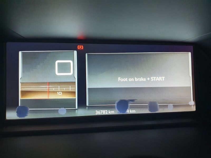

aleks aleks Опубликовано 27 июля, 2023 Поделиться Опубликовано 27 июля, 2023 Здравствуйте. Появилась картинка которая находится на спидометре и закрывает часть спидометра. Причём в разных темах разные картинки. Как их убрать? Целый день потратил на поиски в интернете и не нашёл. Помогите. Спасибо. Ссылка на комментарий
Петр Гагарин Опубликовано 27 августа, 2023 Поделиться Опубликовано 27 августа, 2023 @aleks aleks с фото было бы понятнее Ссылка на комментарий
Semen Опубликовано 27 августа, 2023 Поделиться Опубликовано 27 августа, 2023 Колесиком на руле прокрутить и выбрать приборы . Ссылка на комментарий
