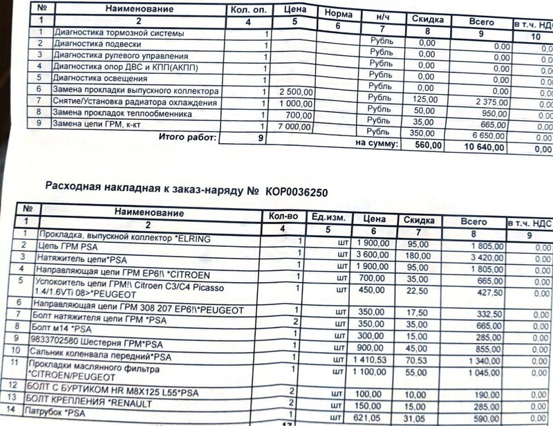

Lisa71 Опубликовано 18 февраля, 2022 Поделиться Опубликовано 18 февраля, 2022 Тоже звук, как постукивание. На прогретом двигателе появляется, иногда становится тише. Если машина постоит подольше, к примеру ночь, то при заводе, ближайшие минут 15 звука нет, на холостых периодичность постукивания раза 2 в секунду, на скорости ускоряется, но сильнее или слабее нажимаю газ не важно, имеет значение стоит машина или едет. В салоне слышится из под капота со стороны пассажира, где-то снизу. На днях делала замену некоторых элементов, а так же смотрели двигатель, замена не помогла, в движке ничего не стучит вроде как乁( •_• )ㄏРаньше такого звука не было. (Еп6 120 ЛС. Пробег >215, владею 3 года). Коробка в порядке, единственное что сказали, что нужно менять радиатор, может ли это как-то быть связано с охлаждением двигателя? (Температура выше нормы не поднималась). Иногда звук и на ходу стихает немного, поэтому подумала, может температура падает. Где-то читала, что это что-то обо что-то бьётся, но не могу найти сейчас(( Ссылка на комментарий
