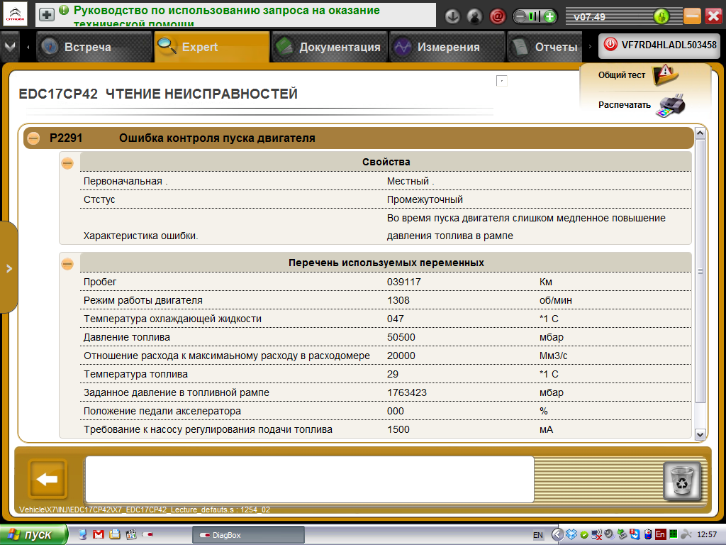

Karymov Опубликовано 26 октября, 2014 Поделиться Опубликовано 26 октября, 2014 (изменено) Чего с ней делать, как победить? Или забить? Не хочется сюрпризов зимой. До кучи еще рядом P2291 возникла.P2265.pdfP2291.bmp Изменено 26 октября, 2014 пользователем Karymov КТО ПОНЯЛ ЖИЗНЬ, ТОТ НЕ СПЕШИТ... Ссылка на комментарий
2701bb Опубликовано 28 октября, 2014 Поделиться Опубликовано 28 октября, 2014 По 2265 обрыв, плохой контакт, проверить провода и фишку датчика. По 2291, слабый акку, слив давления в обратку, глучит регулятор давления. Ссылка на комментарий
