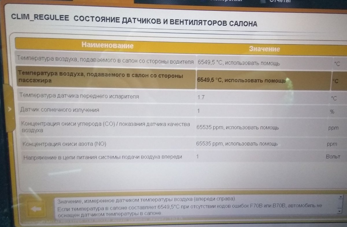

ksandr_85 Опубликовано 5 февраля, 2025 Поделиться Опубликовано 5 февраля, 2025 Парни, всем - привет! Ситр, гранд пикас 11 год. про осени 24 года начал замечать, что: 1. при прогреве салона по обоим бортам дует теплым. 2. после определенного времени начинается свистопляска, а именно: может в какой-то момент по правой стороне дуть теплым, а по левой стороне холодным, через какое-то время поменяться. т.е. правая сторона начинает дуть холодным, а левая теплым. 3. если выставить макс значение на климе, то дует соответственно максимально возможно горячим по обоим сторонам. полез читать ошибки - их нет, но если зайти в "состояние датчиков и вентиляторов салона", то там можно увидеть значения: температура воздуха, подаваемого в салон со стороны пассажира 6549,5 цельсия и подаваемого в салон со стороны водителя 6549,5 цельсия. я хз, что делать. Ссылка на комментарий
