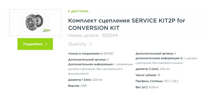

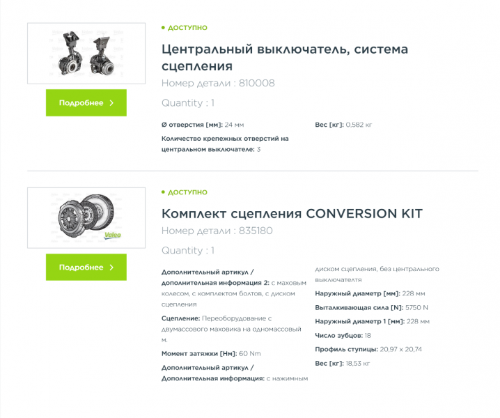

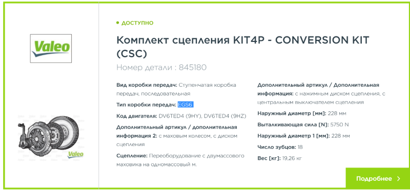

Southdot Опубликовано 14 марта, 2021 Поделиться Опубликовано 14 марта, 2021 Оставлю здесь, каталог валео постоянно мигрирует, и закрывается для свободного доступа. . https://ru.valeoservice.com/ru/techassist/product/379296770/about?modId=6231&manuId=21&linkingTargetId=22483&articleLinkId=379296776&search=car&vehicleType=P Ну и вся эта матрешка по мере раздевания 845180 состоит из: 835180 состоит из: Бес 1 Ссылка на комментарий
