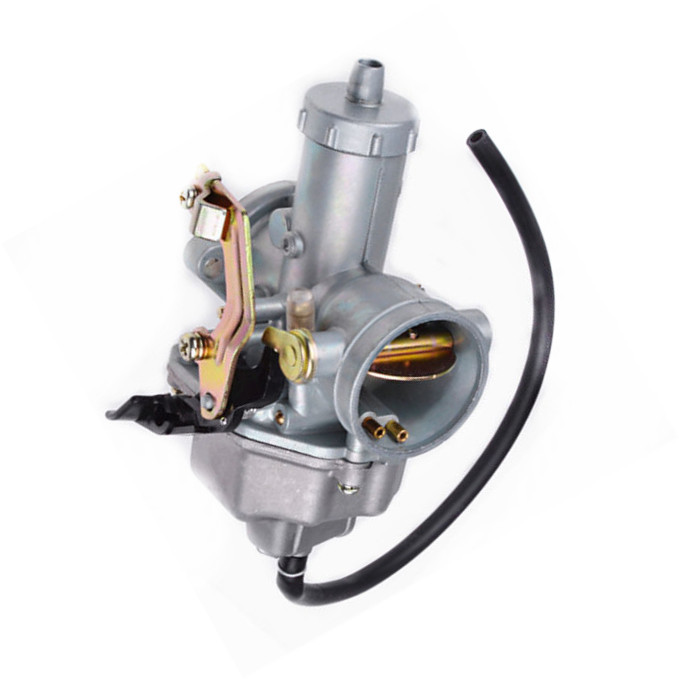

Алeкс Опубликовано 7 июня, 2016 Поделиться Опубликовано 7 июня, 2016 Лень мне искать, может вы мне подскажите всю логику процессов. Задача: Мотоцикл стоял двое суток, температура ночью опускалась полагаю ниже 10 градусов, днем была не выше 15. Приехал вечером на стоянку, думаю дай заведу, прогрею и аккум погоняю, включил зажигание, поморгал ближним, нажимаю кнопку запуска, тырк-тырк, поднимаю флажок подсоса, тырк-тырк, на восьмой раз приборка электронная стала перезагружаться, ну думаю приехали. Чтобы не усадить аккум подкатываю мот к машине, беру крокодилы, подключаю к батарее, стрелка заряда батареи подползает к середине, отключаюсь от донора, тырк-тырк, а стартер вообще не крутит, во дела?!? Сижу уже нервно курю, а потом вспоминаю как заводили мотоцикл мои предшественники в 80-90 и ранее, с толкача ведь, но что я буду мот заводить так, ну нафиг, продам к чертям...потом вспоминаю, что у него же какого-то лешего китайцы прикрутили рычаг кик-стартера, который я чудным образом в первый же день демонтировал (не кошерно он смотрелся :)) Достаю его, накидываю, так как первый раз заводил таким способом с десятого раза завелся мот, прогрелся и норм уже заводился с кнопки. Вопрос: Это аккум мертвый или стартер нужно смотреть, или это норма для всех мотоциклов? Ссылка на комментарий

Алeкс Опубликовано 7 июня, 2016 Поделиться Опубликовано 7 июня, 2016 Стоит сигнализация стоит тысячу рублей за блок, лишь бы пищала, но она точно не виновата) Не знаю почему не заводится с первого раза, стартер маслает и с утра раза с третьего схватывает, потом глохнет, нужно либо приоткрыть газ на миллиметр и подержать или заслонку приоткрыть. Может Аккум дохлый вообще, почему тогда стартер вообще не работает, а на приборке лампа горит и не тухнет, только цифровая приборка перезагружается!?! Ссылка на комментарий
Бес Опубликовано 7 июня, 2016 Поделиться Опубликовано 7 июня, 2016 Заслонка... У тебя карбюратор? куплен новый акб кем и когда? Природа мудра, и Всевышнего глаз Видит каждый наш шаг на тернистой дороге Наступает момент, когда каждый из нас У последней черты вспоминает о Боге... Ссылка на комментарий
BratAntonio Опубликовано 7 июня, 2016 Автор Поделиться Опубликовано 7 июня, 2016 У тебя карбюратор?а ты как думал?) а чего подсос то не вытащить и заводить? Чего на холодную просто так мучить? Я с утра сразу дергаю ручку подсоса, завожу, выставляю на 2500 прогревочных и минуту-полторы "курю" в сторонке Как много прощается человеку, когда он - она! Ссылка на комментарий

Бес Опубликовано 7 июня, 2016 Поделиться Опубликовано 7 июня, 2016 а ты как думал?) ну трехлетка, может инжектор... цитата в моем сообщении, первом на этой странице. Новый. у меня была такая ерунда в прошлом/позапрошлом году. Если вечером забуду перекрыть бензин - с утра пиши пропало. Маслает стартером, но не схватывает. Пока не проплюется, пока свеча не просохнет - не заведется. Повезет - АКБ не посажу и заведу. Не повезет - пешком на работу, вечером пригоняю машину прикуривать. Если перекрою - утром нет проблем. Подсос и с полоборота. Похоже игла подтравливала и карб переливал. Я ничего с ним не делал. Просто старался не забывать перекрывать бензин. В этом году что-то случилось и даже если забуду закрыть - заводится нормально. Алeкс 1 Природа мудра, и Всевышнего глаз Видит каждый наш шаг на тернистой дороге Наступает момент, когда каждый из нас У последней черты вспоминает о Боге... Ссылка на комментарий
Алeкс Опубликовано 7 июня, 2016 Поделиться Опубликовано 7 июня, 2016 Заслонка... У тебя карбюратор? Да, карб, три положения заслонки - закрыто/наполовину/полностью открыто По докам на холодную можно полностью открыть, пару минут поработал на половину и еще через пару минут уже закрывать смело, в жару так я вообще на половину открывал, заводился с первого раза. кем и когда? ясное дело прошлый хозяин он же единственный, прошлый год осень. Я с утра сразу дергаю ручку подсоса, завожу Я так же, но вот не выходит у него завестись, маслает сначала, а потом и того перестает. Для справки, его более чем скромные хар-ки: двигатель: 166Fмм 1 цилиндр/4такт с возд охлаждением, электро и кик-стартером, акб 12v/10a Ссылка на комментарий
Бес Опубликовано 7 июня, 2016 Поделиться Опубликовано 7 июня, 2016 АКБ мог помереть. Но если маслает первые несколько раз - искать положение заслонки при котором будет нормально заводиться. Кстати, а почему только три положения? Не как в Жигулях? Сколько вытянул - столько и прикрыл, а не открыл. Природа мудра, и Всевышнего глаз Видит каждый наш шаг на тернистой дороге Наступает момент, когда каждый из нас У последней черты вспоминает о Боге... Ссылка на комментарий
Алeкс Опубликовано 7 июня, 2016 Поделиться Опубликовано 7 июня, 2016 Нет, конечно можно и регулировать угол закрытия/открытия, ход имеет три положения просто, 3 щелчка Ладно, будем посмотреть Ссылка на комментарий
BratAntonio Опубликовано 8 июня, 2016 Автор Поделиться Опубликовано 8 июня, 2016 ну трехлетка, может инжектор... да ладно, при такой то цене...Кстати спасибо про кран напомнили, надо хоть у себя глянуть где он, а то я вообще про него забыл. Как много прощается человеку, когда он - она! Ссылка на комментарий
Бес Опубликовано 8 июня, 2016 Поделиться Опубликовано 8 июня, 2016 да ладно, при такой то цене... китайцы/корейцы/тайцы все могут. Природа мудра, и Всевышнего глаз Видит каждый наш шаг на тернистой дороге Наступает момент, когда каждый из нас У последней черты вспоминает о Боге... Ссылка на комментарий
