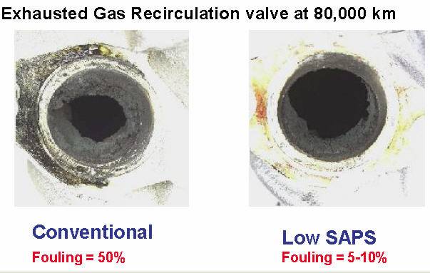

Enzo Опубликовано 5 сентября, 2014 Поделиться Опубликовано 5 сентября, 2014 Сажа в впуске. Сиал Авто — автосервис Citroen/Peugeot +7 903 968-26-38, Южнопортовая ул., 17, стр. 3 @enzoservice Ссылка на комментарий
NoAnd79 Опубликовано 5 сентября, 2014 Автор Поделиться Опубликовано 5 сентября, 2014 Простите сажа Где? Ссылка на комментарий
Enzo Опубликовано 5 сентября, 2014 Поделиться Опубликовано 5 сентября, 2014 Впускном коллекторе, каналах. Сиал Авто — автосервис Citroen/Peugeot +7 903 968-26-38, Южнопортовая ул., 17, стр. 3 @enzoservice Ссылка на комментарий
Enzo Опубликовано 5 сентября, 2014 Поделиться Опубликовано 5 сентября, 2014 Сиал Авто — автосервис Citroen/Peugeot +7 903 968-26-38, Южнопортовая ул., 17, стр. 3 @enzoservice Ссылка на комментарий
