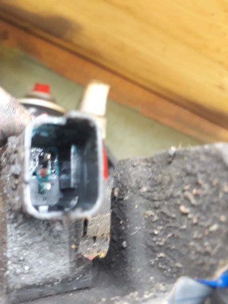

shooroop Опубликовано 3 апреля, 2021 Поделиться Опубликовано 3 апреля, 2021 я свою проблемму в первом приближении решил. Оказались окисленными контакты в переднем датчике.. поменял датчик. Фишку пока не менял. Не хочу откусывать провода и соеденять их. Теперь буду тестить и лексией ошибки сброшу @ИС-Xantia @ИС-Xantia @ИС-Xantia @Radiopulsar спасибо. Я наверно быстрее в Питере его найду. Только неудобно без колес за запчастями ездить. У меня где то в гараже запасная задняя балка с трубками, цилиндрами и ступицами. Ссылка на комментарий

shooroop Опубликовано 20 апреля, 2021 Поделиться Опубликовано 20 апреля, 2021 @Константин 84 скорее всего стойка если машина опускается. Там должна быть обратка для жидкости. Попробуй ее снять где возможно или перерезать в доступном месте и в баночку. Попробуй поподнимать и поопускать машину.Если жидкость будет в нее наливаться то менять стойку. Видимо манжета не держит. А регулятор просто между стойками отверстие меняет и поэтому сначала правая падает а после левая. Но в твоем случае насос должен включаться на постоянку и пытаться удержать положение. Да и советую несколько раз снять и одеть разъем на переднем датчике положения. Чтобы контакты притерлись. У меня машина именно из за окислившихся контактах вела себя похожим образом. Ссылка на комментарий
Radiopulsar Опубликовано 20 апреля, 2021 Поделиться Опубликовано 20 апреля, 2021 56 минут назад, shooroop сказал: @Константин 84А регулятор просто между стойками отверстие меняет и поэтому сначала правая падает а после левая. Но в твоем случае насос должен включаться на постоянку и пытаться удержать положение. Проверить обратку - хорошая идея. Но крен появляется не из-за регулятора - он не может перекрывать магистрали стоек попеременно. Машина может иметь дифферент на одну сторону только при подклинивании стойки, но я с таким не сталкивался. Хотя говорят, что бывает это с ними. Датчик положения, как правило, мертв, если окислены его контакты, так как влага попадает еще и внутрь через отверстие в фишке. С5 EW10J4, МКПП BE4J продан, самые теплые воспоминания. С5 X7 EW10A, АКПП AL4 Ссылка на комментарий

shooroop Опубликовано 10 мая, 2021 Поделиться Опубликовано 10 мая, 2021 Небольшое дополнение в этой теме. Может кому пригодится. Поехал в дальнюю поездку. Был дождь. Вся дорога как в тумане. Проехал 300 км. Передняя подвеска стала подниматься в крайнее верхнее положение. Просто становится колом и нет аммортизации. После остановки выключения зажигания и опускании подвески в нижнее положение вроде становится в нормальное положение. Но при движении опять передок поднимается и становится колом. Через 200 км таких мучений остановился, поднял машину, сброил колесо и...... снял и снова одел разъем датчика положения подвески. Проблемма ушла. Вывод. Видимо при дожде влага попадала в разъем и контакты окислились. При передергивании фишки разъема контакт восстановился. Моя мера временная но помогла. Когда приеду домой поменяю разъем и контакты датчика почищу. Ссылка на комментарий
Алeкс Опубликовано 10 мая, 2021 Поделиться Опубликовано 10 мая, 2021 2 часа назад, shooroop сказал: Видимо при дожде влага попадала в разъем и контакты окислились. 2 часа назад, shooroop сказал: поменяю разъем и контакты датчика почищу. И в герметик shooroop 1 Ссылка на комментарий
