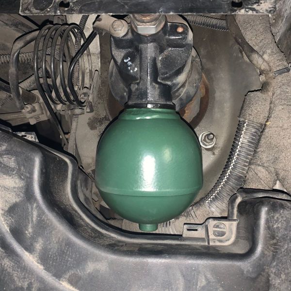

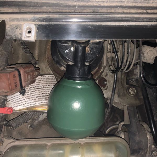

v_l_a_d Опубликовано 21 июня, 2021 Поделиться Опубликовано 21 июня, 2021 Поставил на C5 рестайлинг, вместо серых сфер "блюдца" оригинальный номер 5271G4, зеленые сферы от xantia IFHS XA55FC. Встали нормально, только с правой стороны, при выкручивании руля влево, сфера немного трет расширительный бачок. Ссылка на комментарий
tarakan67 Опубликовано 21 июня, 2021 Поделиться Опубликовано 21 июня, 2021 @v_l_a_d А на кочках вообще его выломает? Ссылка на комментарий
v_l_a_d Опубликовано 21 июня, 2021 Поделиться Опубликовано 21 июня, 2021 @tarakan67 когда руль ровно стоит есть зазор пару сантиметров, только в самом левом положении руля, носик сферы заходит под ребро расширительного бачка. Думаю, проблем быть не должно Ссылка на комментарий
tarakan67 Опубликовано 21 июня, 2021 Поделиться Опубликовано 21 июня, 2021 Думаю, стоит сточить пробку на сфере на несколько миллиметров, чтобы бачок расширительный не выломало Ссылка на комментарий
v_l_a_d Опубликовано 21 июня, 2021 Поделиться Опубликовано 21 июня, 2021 @tarakan67 там сфера уже сама сделала себе небольшое углубление в ребре бачка, + конструктивно бачек закреплен не намертво и имеет небольшой люфт Ссылка на комментарий

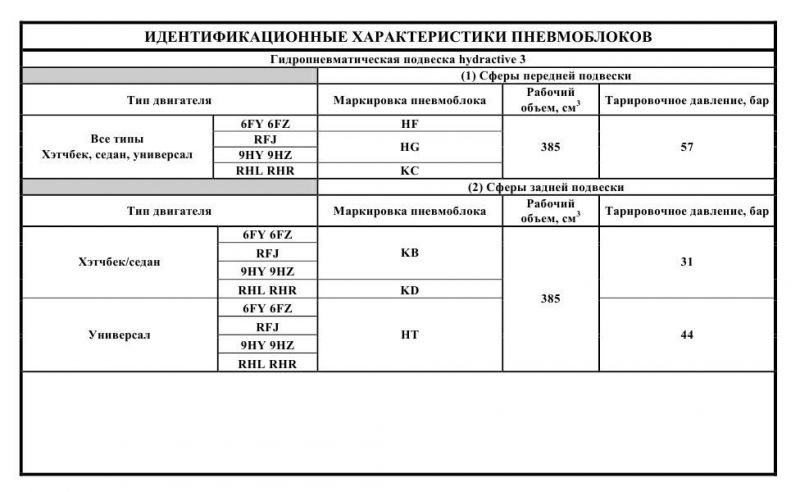

ИС-Xantia Опубликовано 28 июня, 2021 Поделиться Опубликовано 28 июня, 2021 7 минут назад, beerok сказал: Обе сферы приговорили. А что, цилиндр оказался не виноват? А откуда тогда текло? 7 минут назад, beerok сказал: Размер 6,3 какой-то сказали искать. Нет таких размеров. По размерам они все одинаковые, но отличаются закаченным давлением азота и диаметрами жиклера. Для задней сферы должно быть давление 31 бар. С5-II, ГА-3, 2,0 RFJ (EW10A) 2007г МКПП. До него Xantia 1,9D 1994г была 12 лет. Ссылка на комментарий
beerok Опубликовано 28 июня, 2021 Поделиться Опубликовано 28 июня, 2021 6 минут назад, ИС-Xantia сказал: А что, цилиндр оказался не виноват? А откуда тогда текло? Он и был виноват. Сферы уже попутно проверяли. Та, где потекло была 0. На второй еще осталось 12. (я не знаю, что значат эти цифры.) 7 минут назад, ИС-Xantia сказал: диаметрами жиклера. Видимо о жиклере и речь по размеру 6,3. Пытался найти на всяческих бамперах и морлэндах - сложно, непонятно как понять, что сфера мне подходит. Мой автомобиль Citroen С5 2006 Restyle 1.8 бенз Ссылка на комментарий
ИС-Xantia Опубликовано 28 июня, 2021 Поделиться Опубликовано 28 июня, 2021 41 минуту назад, beerok сказал: Та, где потекло была 0 Ааа, ну вот и ответ. Сфера была пустая (по азоту) и совершенно не демпфировала удары, вторая тоже полудохлая. Это как если бы вместо пружины в обычном авто поставили чугунную болванку. Соответственно мощные гидроудары в цилиндре его и разрушили вкупе с давней коррозией. 41 минуту назад, beerok сказал: Видимо о жиклере и речь по размеру 6,3. Иногда возле жиклера выбиты какие-то цифры, но у разных фирм они свои. На моих родных оригинальных никаких цифр нет. Ищите с давлением 31 бар, жиклер там будет соответствующий: Бес 1 С5-II, ГА-3, 2,0 RFJ (EW10A) 2007г МКПП. До него Xantia 1,9D 1994г была 12 лет. Ссылка на комментарий
