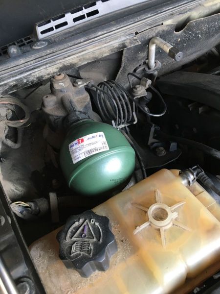

v_l_a_d Опубликовано 9 июня, 2021 Поделиться Опубликовано 9 июня, 2021 Добрый день! с5 2006. 4 сферы. оригинальный номер 5271G4 Приговорили переднюю правую сферу. Читал на драйве, что можно ставить зеленые сферы от ксантии, например эти I.F.H.S. XA55FC, разница в цене в 2 раза. Они встают, но впритык к расширительному бачку, как я понимаю, это единственный недостаток, и эти сферы будут нормально работать? Ссылка на комментарий
ИС-Xantia Опубликовано 9 июня, 2021 Поделиться Опубликовано 9 июня, 2021 Сам не пробовал, но по отзывам нормально. Да и чего бы ненормальному быть, если начальные давления практически совпадают (57 и 55 бар), да и нагрузка на ось у этих машин одинакова. Но серые блюдца служат дольше без потери азота. v_l_a_d и Бес 1 1 С5-II, ГА-3, 2,0 RFJ (EW10A) 2007г МКПП. До него Xantia 1,9D 1994г была 12 лет. Ссылка на комментарий

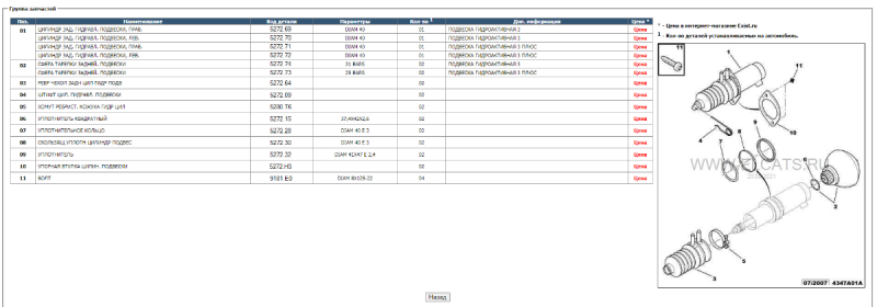

beerok Опубликовано 19 июня, 2021 Поделиться Опубликовано 19 июня, 2021 Требуется помощь. Вытекла жижа из правого заднего цилиндрика. Надо заменить. Не знаю артикулов, ни цилиндрика ни з\ч в целом (если они идут в сборе). Подсобите найти. П.С. Цилиндрика отдельно найти не могу. Артикул вроде 5272.69 . Что ещё можно поискать? Может в сборе другой артикул? Мой автомобиль Citroen С5 2006 Restyle 1.8 бенз Ссылка на комментарий
tarakan67 Опубликовано 19 июня, 2021 Поделиться Опубликовано 19 июня, 2021 А где именно течь? Если прогнил буртик уплотнительного кольца сферы, можно попробовать вместо резинового кольца выточить кольцо из алюминия по размерам резинового и затянуть сферу покрепче Ссылка на комментарий
ИС-Xantia Опубликовано 20 июня, 2021 Поделиться Опубликовано 20 июня, 2021 10 часов назад, beerok сказал: Вытекла жижа из правого заднего цилиндрика Как вытекла, откуда и куда. Сначала разобраться откуда течь. Может только резинки поменять. С5-II, ГА-3, 2,0 RFJ (EW10A) 2007г МКПП. До него Xantia 1,9D 1994г была 12 лет. Ссылка на комментарий
beerok Опубликовано 20 июня, 2021 Поделиться Опубликовано 20 июня, 2021 С профильными автосервисами у меня напряженка. Машину загнал на тот что есть. Вчерашний вердикт был замена цилиндрика или цилиндрика и сферы в сборе. Поиском нашел только артикул CRB00527270B, насколько я понимаю сам цилиндрик. Пробовал искать на моторленде - чета не могу понять как там найти что мне надо... Попробую сейчас уточнить по поводу места течи и состояния цилиндра. В интернете видел, что у многих гниёт сам цилиндр в районе резьбы. Насколько я понимаю мой проблемный узел: Спойлер П.С. Имеющийся на СТО цепной ключ не подошел по размеру сферы. Вчера снять сферу не смогли. Мой автомобиль Citroen С5 2006 Restyle 1.8 бенз Ссылка на комментарий

beerok Опубликовано 21 июня, 2021 Поделиться Опубликовано 21 июня, 2021 Итак, прогнил буртик в месте соединения сферы с цилиндром. Куда вставляется уплотнительное кольцо. Похоже обойтись малыми деньгами не получится... Мой автомобиль Citroen С5 2006 Restyle 1.8 бенз Ссылка на комментарий
tarakan67 Опубликовано 21 июня, 2021 Поделиться Опубликовано 21 июня, 2021 @beerok Я же писал выше, выточи уплотнительное кольцо из алюминия(или меди) и затяни сферу потуже. И будет тебе счастье. Ссылка на комментарий
