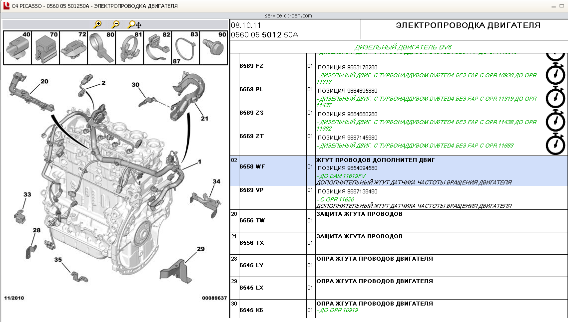

пикасян Опубликовано 13 июля, 2014 Поделиться Опубликовано 13 июля, 2014 Доброго дня уважаемые ситроводы.После ремонта нашёл на ланжероне вот такую деталь.Проводка собрана импульса на форсы нет.Двигатель 1.6 hdi система bosh машинка с4 гранд пикассо 2009г робот.Провода на детали жёлтый белый розовый.Подскажите пожайлуста что это за зверь такой.всё облазил куда вставляется не нашёл. Ссылка на комментарий
Radiopulsar Опубликовано 14 июля, 2014 Поделиться Опубликовано 14 июля, 2014 (изменено) Вот эта деталька на service.citroen.com (поз.2 - дополнительный жгут датчика частоты вращения), надеюсь поможет локализовать место поиска. unknownwire.bmp Изменено 14 июля, 2014 пользователем Radiopulsar С5 EW10J4, МКПП BE4J продан, самые теплые воспоминания. С5 X7 EW10A, АКПП AL4 Ссылка на комментарий
пикасян Опубликовано 14 июля, 2014 Автор Поделиться Опубликовано 14 июля, 2014 Вот эта деталька на service.citroen.com (поз.2 - дополнительный жгут датчика частоты вращения), надеюсь поможет локализовать место поиска. Огромное человеческое спасибо.Завтра побегу в гараж. Ссылка на комментарий
