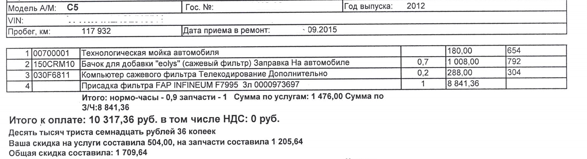

MityaSVR Опубликовано 28 сентября, 2015 Поделиться Опубликовано 28 сентября, 2015 В итоге, вернулся в Питер к своему любимому ОД. Сказали что жидкость действительно ещё оставалась, расходуется пропорционально расходу топливу, поэтому насколько км её хватит зависит от того какой расход. Система у меня заправляемая, залили 3 литра. Скан с номерами завтра выложу, оставил в машине и лень идти. Бес 1 Ссылка на комментарий
MityaSVR Опубликовано 30 сентября, 2015 Поделиться Опубликовано 30 сентября, 2015 Infineum.bmp Ссылка на комментарий
system Опубликовано 30 сентября, 2015 Поделиться Опубликовано 30 сентября, 2015 @MityaSVR, блин дешево так. мне 3л встали в 14к и заправлять самому пришлось ) C5 2.0 дизель 2008 136л.с. Aisin Ссылка на комментарий
