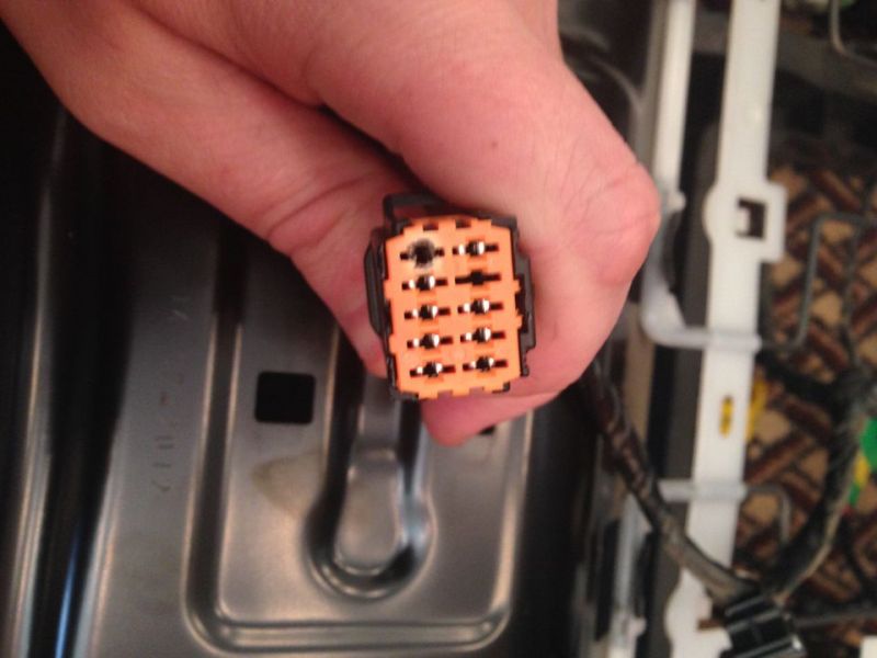

bronskiy Опубликовано 9 января, 2017 Поделиться Опубликовано 9 января, 2017 Разрешите вернуться к подогреву. Проблема вот в чём: перестал работать подогрев водительского сиденья. Положение выключателя обогрева сидения = 0, при включении зажигания, т.е. заводке двигателя, индикатор выключателя загорается и горит постоянно. При переводе его в любое положение (1,2,3) горит ещё секунд 20-30 и гаснет. Сиденье холодное. Последующий перевод выключателя в положение "0" ничего не даёт. При повторном пуске двигателя всё повторяется. Кто что может предположить? Буду крайне признателен!!! Решил как-нибудь проблему эту? У меня все в точности тоже самое. времени нет и теплого места чтобы поковырять. Ссылка на комментарий

bronskiy Опубликовано 13 февраля, 2017 Поделиться Опубликовано 13 февраля, 2017 (изменено) перестал работать подогрев водительского сиденья. Положение выключателя обогрева сидения = 0, при включении зажигания, т.е. заводке двигателя, индикатор выключателя загорается и горит постоянно. При переводе его в любое положение (1,2,3) горит ещё секунд 20-30 и гаснет. Сиденье холодное. Последующий перевод выключателя в положение "0" ничего не даёт. У меня такая же была проблема. Лечится так: снимаем сиденье, вытаскиваем, внизу на сиденье есть блок, в который входит фишка. Ее вытаскиваем и видим что 1 контакт оплавился - чистим контакт, засовываем и ставим обратно. Все работает. Фото не мое, нашел на драйве. https://a.d-cd.net/b5f8des-480.jpg https://a.d-cd.net/125f8des-960.jpg Изменено 13 февраля, 2017 пользователем bronskiy Мясов 1 Ссылка на комментарий

paolo145 Опубликовано 6 февраля, 2021 Поделиться Опубликовано 6 февраля, 2021 Также перестал работать подогрев, но пассажирского сиденья. Даже подсветка колесика подогрева не работает. Я так понимаю, что смотреть надо на разъем прежде всего, который на фото выше. Или есть иные причины? Без снятия сиденья к этому разъему никак не подобратсья? Ссылка на комментарий
bronskiy Опубликовано 6 февраля, 2021 Поделиться Опубликовано 6 февраля, 2021 @paolo145 да, разъем, когда контакта нет подсветка не горит. Без снятия сиденья тяжело, провод там короткий, неудобно будет. @роман79 не знаю, у меня тоже сейчас иногда пропадает контакт, все нет времени нормально сделать. Бес и paolo145 1 1 Ссылка на комментарий
