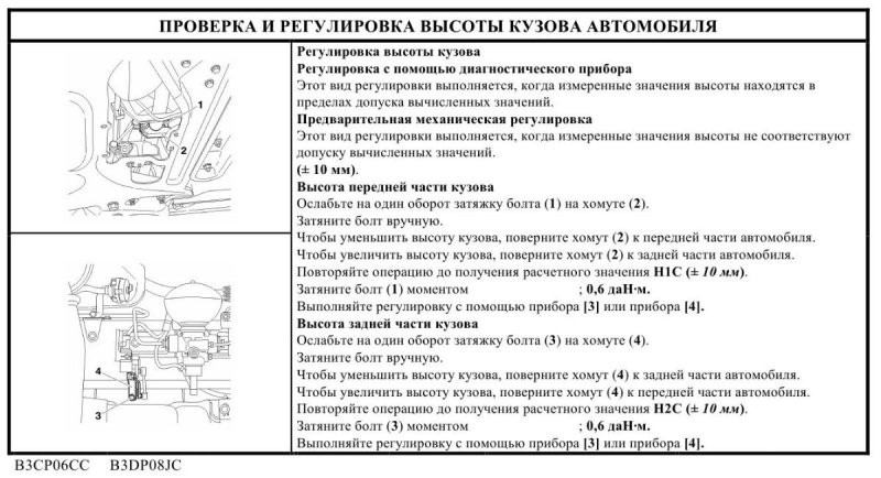

Rykopop Опубликовано 20 марта Поделиться Опубликовано 20 марта Так, с парктроником вроде разобрался, летом буду проверять жгут, есть подозрение на повреждение в отводе на один из датчиков. Есть более насущный вопрос: потекла рейка, встал в сервис, рейку сделали, все ок. Лдс ессно умудрились слить, но эт ладно, крышка с ниппелем, 1.5 бара и подвеска ожила. Но походу или подрамник сильно опускали или трогали передний хомут датчика клиренса, морда не хочет менять клиренс. Ошибок нет, индикацию кажет, жопа положения отрабатывает, датчики лексия не приговорила. Остаётся неверное положение хомута проверить, будет ли реакция на смещение. Инструкцию выставления высоты читал. В связи с чем есть вопрос- насколько я понял, болтик хомута находится сверху, т.е. над стабом и смотрит в сторону двигателя. Как до него вообще добраться? Снизу, где передняя средняя сфера? Со стороны левого колеса? И как понять усилие затяжки в "даН*м"? Килоньютон? Просто раньше туда не лазил, небыло необходимости. Да, разъемы на насосе и блоке гидравлики смотрел, чистые, свежие, АКБ перед этим был отключен по правилам. Вроде процедура не сказать, что сложная, но пока не совсем понятная)) VIN: VF7DCRFNC76465859 Ссылка на комментарий
ИС-Xantia Опубликовано 21 марта Поделиться Опубликовано 21 марта 15 часов назад, Rykopop сказал: И как понять усилие затяжки в "даН*м"? Килоньютон? Можно считать что это кг*м. Доступ к хомуту из ямы без проблем. Но у меня нет средней сферы. С5-II, ГА-3, 2,0 RFJ (EW10A) 2007г МКПП. До него Xantia 1,9D 1994г была 12 лет. Ссылка на комментарий

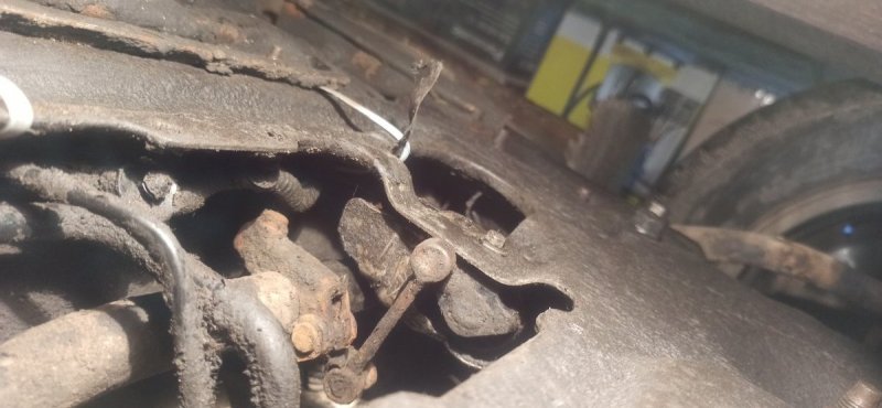

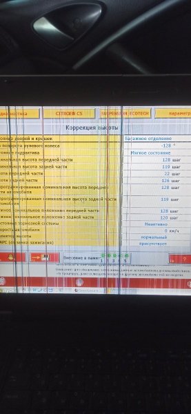

Rykopop Опубликовано 22 марта Поделиться Опубликовано 22 марта (изменено) @ИС-Xantia ну в общем вчера допрыгали мячиком не быстрее 20км до гаража, и лексия сказала интересную весч, а именно что морда у нас 22 шага при максимальном 128, сорри за снимок, мамонт старый, менять матрицу нерентабельно. Потом поглядев на твоей картинке позицию датчика, и у себя в доках на машину, решил подкрепить догадку, сходил утром и посмотрел. Даже сфоткал. Итого- проблема найдена, собсно ещё по данным лексии догадался. Вопрос такой: датчик не трогали, хомут не трогали. Прокатит ли вариант не сбивая настройки снять тягу с шарика на хомуте, провернуть коромысло в рабочее положение и одеть тягу обратно? Естественно машину обесточу, дабы не решила мне пару степеней свободы в руке добавить подрамником) Изменено 22 марта пользователем Rykopop VIN: VF7DCRFNC76465859 Ссылка на комментарий
ИС-Xantia Опубликовано 22 марта Поделиться Опубликовано 22 марта 50 минут назад, Rykopop сказал: Прокатит ли вариант не сбивая настройки снять тягу с шарика на хомуте, провернуть коромысло в рабочее положение и одеть тягу обратно? Ааааа, провернули значит? Конечно прокатит. Но если подрамник приспускали, то при его установке он уже не займет точно такого же положения как раньше. Как следствие и передний клиренс скорее всего собьется немного, хотя не факт. Придется вручную подрегулировать немного хомутом. Но ловить миллиметры "правильного" клиренса совсем не обязательно. Я, например, всегда регулирую хомут на заниженный на 5-10 мм клиненс (и спереди и сзади). Это повышает курсовую устойчивость, уменьшает расхлябанность в поворотах, не влияя на жесткость подвески. Rykopop 1 С5-II, ГА-3, 2,0 RFJ (EW10A) 2007г МКПП. До него Xantia 1,9D 1994г была 12 лет. Ссылка на комментарий
Rykopop Опубликовано 22 марта Поделиться Опубликовано 22 марта @ИС-Xantia благодарю) Значит переделаем и посмотрим, если что можно по идее и лексией поправить будет) VIN: VF7DCRFNC76465859 Ссылка на комментарий
Rykopop Опубликовано 25 марта Поделиться Опубликовано 25 марта Итого, перещелкнул косточку, второй день катаюсь- все ок. По лексии- на два шага в меньшую сторону всего разброс между фактическим и заданным положением вышел. Решил пока не править. Шарики протер, только чуток пыли и лёгкий налет ржи, пальцем стёрся. Добавил чуток смазки, пошевелил- ходит мягко, сама не соскакивает, закрепил импровизированный пыльник из резиновой полоски к подрамнику, чтоб поменьше летело. Будем наблюдать) VIN: VF7DCRFNC76465859 Ссылка на комментарий
