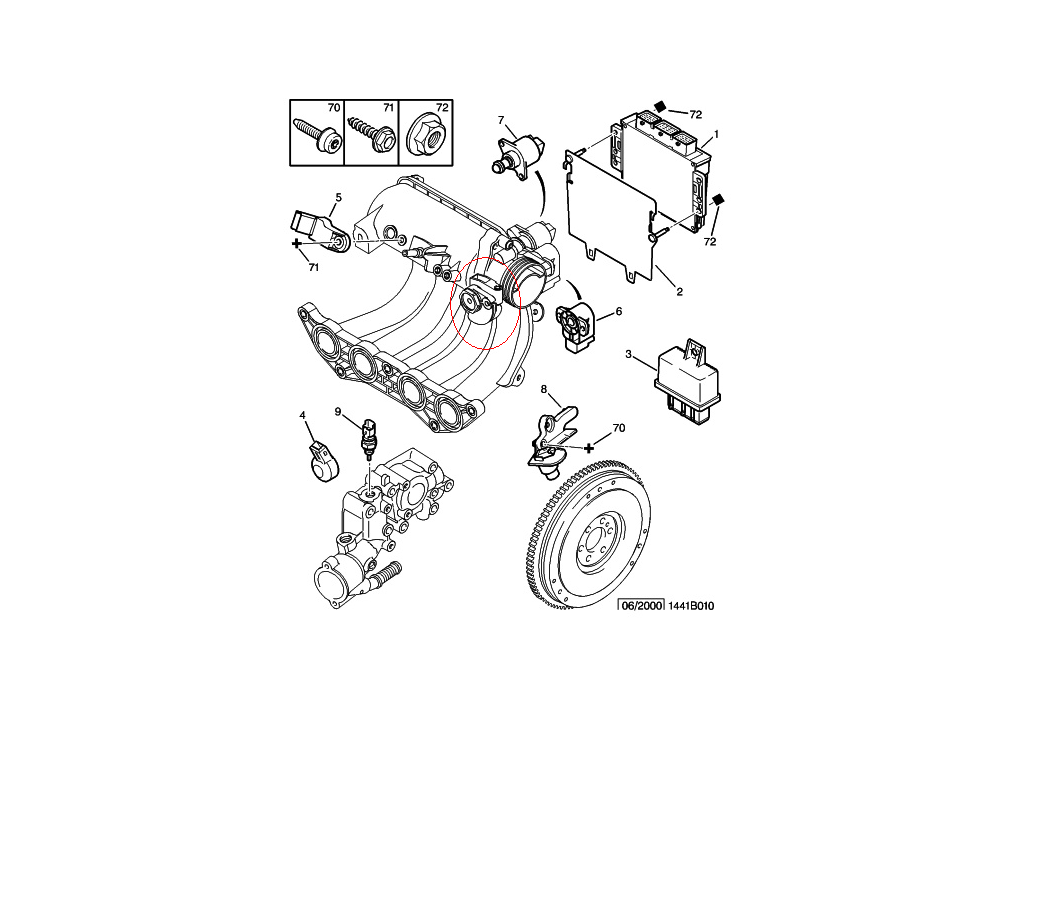

Михаил 83 Опубликовано 25 марта, 2011 Поделиться Опубликовано 25 марта, 2011 Ребята, еще прошу вас об одной услуге посмотрите у вас где механичиский привод дросельной (куда тросик крепится) там сверху есть болтик под накидную звездочку помоему на 3 или 4. она у мены вкручена и тирчит снизу на 1-2 мм так что бы дросельная постоянно была приоткрыта. А когда с шаговика снимаеш розьем то абсолютно никаких изменений в работе двигателя нету и когда обратно одеваеш тоже. слышно когда там внутри что то шевелется но двигатель как работал так и работает. Какие соображения будут? Я думаю так что шаговик у старого хозяина умер и он механически накрутил при помощи дросельной хх Моторчик я то заказал, будет через 3 дня. Но правильно ли я думаю? Может у всех болтик выкручен? дросельная.bmp блог Ссылка на комментарий

sasha33 Опубликовано 28 марта, 2011 Поделиться Опубликовано 28 марта, 2011 То Михаил 83 Вот почитайте по этой ссылке http://forum.aves-peugeot.ru/viewtopic.php?t=6509. Сам делал так после замены шагового на новый на Пежо406 и на своей Ситроен Ксара 1.8I ,так кака промывка шаговика ничего не дала. До установки нового шаговика прогрейте двигатель до температуры 60-80 градусов. И ещё замечание ,не эксперементируйте с подключением шагового двигателя пока он не установлен на своё место,шток может очень сильно выдвинуться и под действием пружины улететь. Поступаем так: - Одеваем разъём - Включаем зажигание (шток выдвигается) - Снимаем разъём - Выключаем зажигание (шток остаётся выдвинутым) Если снимать разъём до включения зажигания, и одевать перед выключением, то можно отодвинуть шток назад. Через пару таких манипуляций добиваемся нормального положения штока регулятора. Если мотор долго сбрасывает газ, после отпускания педали, то шток нужно чуть выдвинуть. Если при нажатии на газ появляется сильный провал - задвинуть. Ссылка на комментарий
Михаил 83 Опубликовано 29 марта, 2011 Поделиться Опубликовано 29 марта, 2011 спасибо! У меня уже пару раз шток на новом выстрелевал когда я его проверял ))) раз ели нашел. Вставил обратно нажал хорошенько и он залез. Я немогу понять почему у меня машина работает точно так же когда снимаеш с моторчика контакты? Он же при отключении контактов перекрывает воздух!? Ау меня все как обычно работает будто ничего не снимал ( я уже снял дросельну. снял колектор что бы поминять все резинки, может где то пдсос. Хотя был бы подсос хороший то обороты бы были повышиные... а так все как на холостом. :megashok: поставлю обратно колектор с новыми прокладками уже... если не поминяется ничего то блин очень меня ксара ростроит.. стыдно стаким плаванием холостого ездидь, а если на месте рулем крутить то легкие хлопочки идут в выхлопную. http://citroens-club.ru/forum/public/style_emoticons/default/mellow.gif достало уже. Я когда дросельную снял и специальным аэрозолем чистил то когда снаружи где крепится датчик положения дросельной брыснуть... то внутри из под штока булькает( попробывал... там стоит сальничек.. Может он мне все портит а то когда подгазовуеш и слушаеш то что то как подсасывает где то короче до ночи вчера в гараже сидел мозговал :blink: блог Ссылка на комментарий
sasha33 Опубликовано 30 марта, 2011 Поделиться Опубликовано 30 марта, 2011 (изменено) Вставил обратно нажал хорошенько и он залез Так делать не стоит,сорвёте резьбу на пластиковой гайке которая тянет-толкает шток при вращении. Я немогу понять почему у меня машина работает точно так же когда снимаеш с моторчика контакты? Если при работающем двигателе снять фишку с шагового моторчика , ничего меняться не должно ,так как шток шаговика остаётся в том же положении в котором он был в момент отключения фишки. Он же при отключении контактов перекрывает воздух!? Нет!! Да вот ещё ,обратите внимание на резиновое колечко - уплотнитель которая должна быть у основания площадки крепления шагового,при установке двигателя(смажте уплотнительное колечко моторным маслом) он должен входить с небольшим пружинящим усилием,я сталкивался с тем ,что уплотнительные колечки в новых шаговиках слегка тонковаты. Изменено 30 марта, 2011 пользователем sasha33 Ссылка на комментарий
Михаил 83 Опубликовано 30 марта, 2011 Поделиться Опубликовано 30 марта, 2011 спасибо большое! Я только раз так вставил шток... надеюсь ничего не испортил.. так как после этого все работало. регулировать его никак ненадо? блог Ссылка на комментарий
sasha33 Опубликовано 31 марта, 2011 Поделиться Опубликовано 31 марта, 2011 Если шаговый нормально устанавливается и шток не упирается в корпус дросельной заслонки то метода регулировки холостых оборотов написана выше. Ссылка на комментарий
