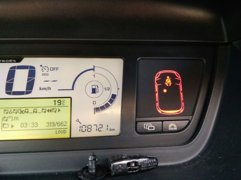

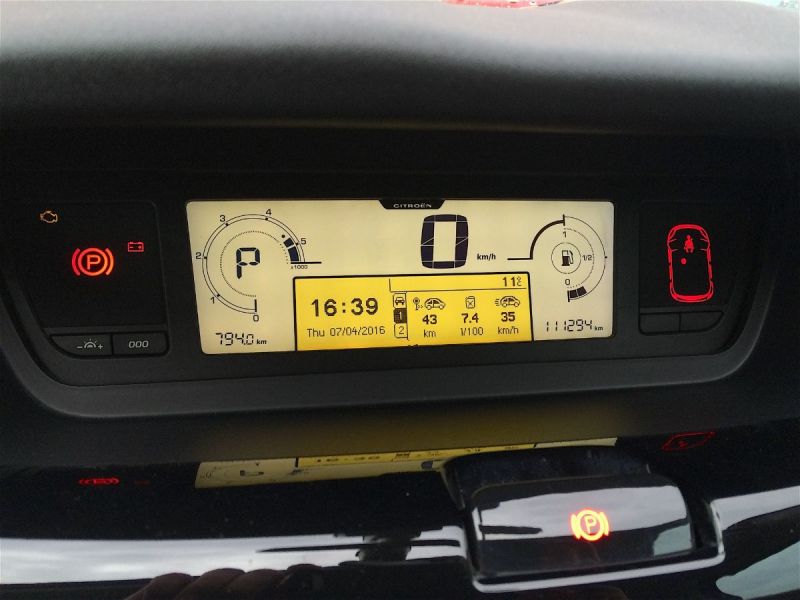

Sergio Pajuelo Опубликовано 24 декабря, 2020 Поделиться Опубликовано 24 декабря, 2020 Добрый день. Установил сегодня RD45, в Diagbox выбрал новую магнитолу, включил USB, Bluetooth streaming и т.д. Магнитола работает, при попытке коннектить телефон по Bluetooth ошибка, как и писалось в теме. Версия прошивки панели SW8.3 Есть панель с прошивкой SW9.5 но при её установке нет возможности телекодировать её настройки, а в ней отключены все пункты. И наличие магнитолы и помощи при парковке и т.д. При попытке телекодировки пишет "Телекодировка невозможна" пробовал и просто при включённом зажигании и при запущенном двигателе. И не работает вывод никакой информации даже путевой информации бортового компьютера. В чём может быть проблема? Что я делаю не правильно? Информация из панели читается, значит блок BSI её видит. Тахометр, уровень топлива и т.д. все отображается. Пробег тоже ок. Что можно сделать? Как телекодировать новую панель? Решилась проблема с приборной панелью. Причина была в несовместимости дампов микросхем счётчика пробега. Я залил в новую панель дамп со своей старой приборной панели, сам пробег отобразился корректно, а вот весь функционал новой панели оказался заблокирован. Залил родной дамп обратно, всё заработало, бортовик, магнитола, USB, Bluetooth. Русского кстати нет. Закорючки вместо русского. Видимо это уже зависит от года выпуска, а не самой прошивки. Но осталась другая беда, в новой панели пробег на 65 тысяч больше моего. Вот это очень обидно. Ссылка на комментарий

Sergio Pajuelo Опубликовано 28 декабря, 2020 Поделиться Опубликовано 28 декабря, 2020 Такая идея мою голову не посетила Но думаю врядли. Если от старой к новой Случайно нажал отправить и изменить уже не получается. Если от старой к новой не подошло, то думаю и наоборот врядли. Тем более прошивка хранится не в этом чипе, где сохраняется пробег. Сам процессор промаркирован версией прошивки, я думаю прошивка панели именно в процессоре. В чипе с пробегом только пробег и возможно ещё что то по мелочи. Если открыть дампы прошивок 8.1 и 9.5 то видно, что вторая половина у них очень похожа, практически идентична, а вот первая заметно отличается. Хотя пробег хранится именно здесь и формат одинаков. И ещё по самой замене магнитолы. RD45 звучит заметно хуже RD4. По крайней мере с USB очень заметен завал по верхним частотам и явна недостача низких. Я не меломан, но даже я слышу разницу. Такое ощущение, что в RD45 сильно зарезано всё фильтрами. Может кто то вдавался в подробности и есть готовый рецепт что там можно перепаять, чтобы приблизить звук к RD4? Старая магнитола на мой слух играла просто отлично. Но я её слушал через AUX, попробую послушать новую через AUX, возможно дело именно в USB. В 28.12.2020 в 12:59, Evil198Rus сказал: А если залить дамп от новой панели, с новой прошивкой в старую панель, с прошивкой 8.3, будет она работать? Спрашиваю чисто ради любопытства. Сам бы попробовал. Но ни программатора, ни новой панели не имею.(( Такая идея мою голову не посетила ? Но думаю врядли. Если от старой к новой В 28.12.2020 в 13:02, Popesych сказал: А почему не применить корректировщик пробега для оригинального дампа? Скинь дамп от 9-ки. Я попробую натровить NYO на него Я нашёл способ проще. Вот тут описана процедура обнуления пробега в приборке: https://www.drive2.ru/l/537157610730685159/ После обнуления и установки панель просто считает пробег из BSI. Дамп прикрепляю. Это дамп от приборки SW9.5 январь 2011 год. Пробег был в милях изначально что то порядка 167 тысяч, когда переключил на километры, стало 270.048 по моему. За точность цифры не ручаюсь, сейчас уже не посмотреть точный пробег. Citroen_C4_200100_new_9.5.rar Evil198Rus 1 Ссылка на комментарий
