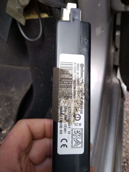

ihor Опубликовано 1 марта, 2020 Поделиться Опубликовано 1 марта, 2020 Сегодня было время посмотреть, какой модуль стоит в машине Ссылка на комментарий
Popesych Опубликовано 2 марта, 2020 Поделиться Опубликовано 2 марта, 2020 Первый. Без УСБ и стриминга по БТ По разъему в торце понятно. Я такой поменял на второй. Баляць мае крылы Ссылка на комментарий
