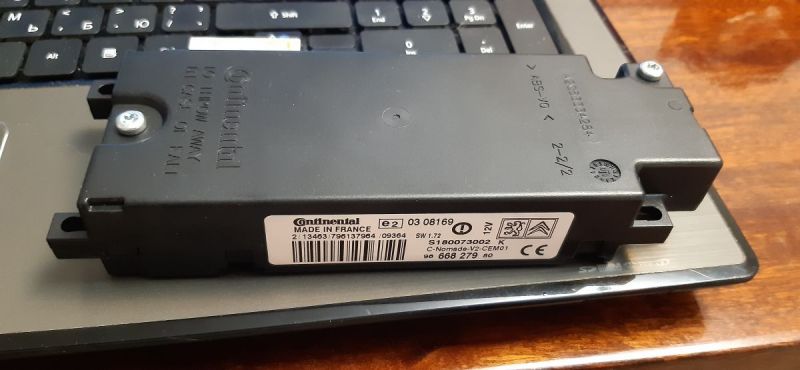

Popesych Опубликовано 24 ноября, 2019 Поделиться Опубликовано 24 ноября, 2019 Точно.... куплю я этот номэйд версии 2.... вместо РД45. 1000 рублей не 6000 за РД45 Баляць мае крылы Ссылка на комментарий
Popesych Опубликовано 25 ноября, 2019 Поделиться Опубликовано 25 ноября, 2019 Купил. Буду ставить.... интересно что получиться ? Бес и алш 2 Баляць мае крылы Ссылка на комментарий

Popesych Опубликовано 19 декабря, 2019 Поделиться Опубликовано 19 декабря, 2019 В 26.11.2019 в 23:19, Evil198Rus сказал: И как я понял, читая драйв, что моя магнитола с этим блоком не дружит. У меня такая же была. Не подружилась Купил с маркировкой -03 Все вчера поставил, кабель УСБ спаял, провод дополнительный для стерео с НОМАДЕ провел. Все работает и стриминг с телефона по БТ и флешка по каталогам и именам файлов бегает, и хендсфри. Магнитола звучит чуть по другому.... пока не понял хорошо или плохо. В общем обошлось мне это в 64 наших рубля (магнитола и НОМАДЕ версии2) (на ваши примерно 1900 рублей). Если продам ЯТУР (то что у меня 5 лет флешку играло) и старую магнитолу то еще в плюсе останусь. Evil198Rus, davaz и Бес 3 Баляць мае крылы Ссылка на комментарий

Popesych Опубликовано 20 декабря, 2019 Поделиться Опубликовано 20 декабря, 2019 В принципе я тут посчитал количество проводов от магнитолы РД4 до блока этого НОМАДЕ и оно не столь большое: 2 КАН, два ПИТАНИЕ, три аналог от НОМАДЕ до магнитолы. Это то что надо дополнительно делать если вместо РД45 ставить РД4 с индексом -03 и НОМАДЕ версии 2. Конечно хорошо бы что бы НОМАДЕ купить с разъемами и отрезанными проводами. Баляць мае крылы Ссылка на комментарий

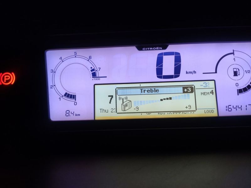

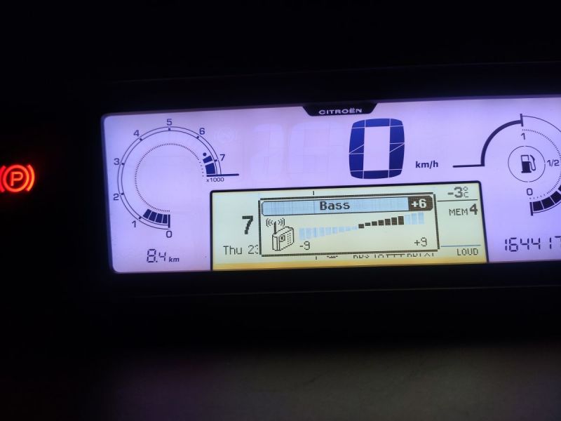

Evil198Rus Опубликовано 2 февраля, 2020 Поделиться Опубликовано 2 февраля, 2020 В 31.01.2020 в 09:55, Popesych сказал: Для всех источников или только для определенных? Ну типа на радио есть а на блюпупе нет. Сорян. Уже подзабыл как оно там, неправильно выразился. Есть ли возможность регулировки басов при уже выбранной предустановке? В моей РД45 басы и высокие можно регулировать только тогда, когда в предустановке стоит <None>. На сименсовской РД4 само-собой все регулируется вне зависимости от выбранной предустановки. Т.е. выбираю например Techno и настраиваю басы. А в РД45 так сделать нельзя. Ссылка на комментарий
Popesych Опубликовано 3 февраля, 2020 Поделиться Опубликовано 3 февраля, 2020 А. Хорошо, проверю сегодня. Evil198Rus 1 Баляць мае крылы Ссылка на комментарий
Popesych Опубликовано 4 февраля, 2020 Поделиться Опубликовано 4 февраля, 2020 На этой рд4-3 работает регулировка басов и триблов на предустановленных эквалайзерах. Evil198Rus 1 Баляць мае крылы Ссылка на комментарий
