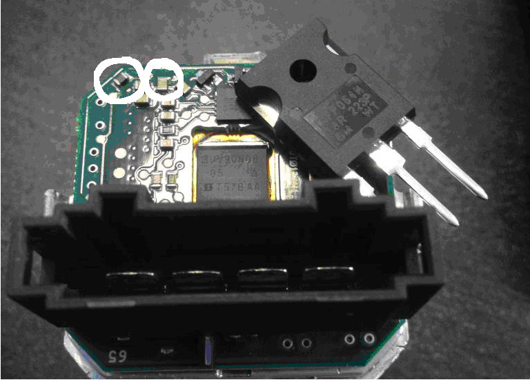

leri Опубликовано 13 февраля, 2018 Поделиться Опубликовано 13 февраля, 2018 Здравствуйте подсобите в ремонте даного блока, у знакомого перестал работать вентилятор , вскрыли блок а там следы присутствия влаги на плате ( транзистор живой) отгнили 4 элемента два стабилитрона(похоже) в корпусе сот23 и два кондера 0805 ну и дорожки, может ли кто подсобить с пареметрами элементов 0805 обведенных в кружечках на рисунке во вложении не охота 65 евро отдавать даже за б/у Буду признателен!!! Регул печки.doc Регулятор печки.bmp Ссылка на комментарий

ZIGGY Опубликовано 13 марта, 2018 Поделиться Опубликовано 13 марта, 2018 ААААААА-УУУУУУ ЕСТЬ ЖИВЫЕ????? И НИКТО НЕ ПОМОЖЕТ!?!?!?Чувак до ковыряния конкретных элементов обычно не доходят а просто меняют на заменитель Подбор автомобилей Peugeot\Citroen, подробности "Понакупят шнурков по объявлению, а пользоваться не умеют!" © Enzo С4-С5-С6-С4P-5008 Ссылка на комментарий
