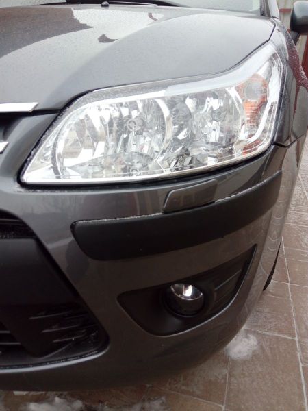

Уважаемый Бес! У меня после дтп вот такой зазор между фарой крылом и бампером. Машину забрал с ремонта т.к. "спецы" не смогли отрегулировать.Бампер  крыло, кронштейн крепления бампера все новое. Может надо регулировать как то кронштейном или поправить кронштейн металилеский к которому прикручиваетс крн 15? Скажите пож каким саморезом необходимо притянуть бампер к крылу? Размер диаметр и длина. Спасибо заранее. С правой стороны то не пострадала - встало все нормально.
Ничего там не регулируется.
Саморез из строительного магазина. 4,2х13
Со сверлом тоже можно!

Сегодня снял колесо, подкрылок. В какой точке ввернуть саморез чтобы он стянул крыло и бампер так и не нашел. Там где зазор - кронштейн  в котором крепления крыла и бампера . Как они стянутся?  В общем недоговорено. Завтра попробую снять (освободить ) левую сторону бампера, снять кронштейн крепления крыла и бампера и соединить лепестки крепления крыла и бампера.Я думаю так. А то что рассказывают про 20 минут работы - неправда.
