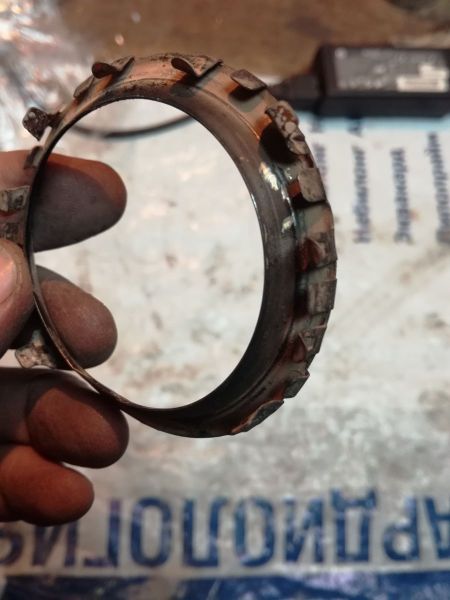

Yuri54 Опубликовано 6 сентября, 2021 Поделиться Опубликовано 6 сентября, 2021 Поменял я тут картридж турбины и столкнулся с вопросом: в месте соединения предварительного катализатора и турбины есть уплотнительное кольцо, номер которого я не нашел в каталоге. Все прокладки по турбине есть, а этого нет. Затянул со старым, пропускает. Сифонит. Может кто ставил подходящий аналог? И еще нет сетки-фильтра (развалилась) подающего маслопровода. Ссылка на комментарий

Yuri54 Опубликовано 7 сентября, 2021 Поделиться Опубликовано 7 сентября, 2021 dw10cted4. Да сверху хомут, а между турбиной и предв. катализатором прокладка латунная. лепестками зацеплена на катализаторе. Сегодня переустановил катализатор. Тянул хомут и одновременно тряс кат., чтоб сел правильно. Завел без подрамника, принюхался, вроде, лучше. А по хорошему, ее поменять надо бы. Тогда надежно будет. Ссылка на комментарий

Yuri54 Опубликовано 8 сентября, 2021 Поделиться Опубликовано 8 сентября, 2021 Есть. Конвейерную сборку разбирал. Спасибо за идею. Тянеш то в слепую. Может не прожимает. Третий раз собрал и все равно сифонит. Запах в салоне. Пробовал герметик, но он очень быстро высыхает. Не успеваю поставить и затянуть. Плохой, видать, густой очень. А с соединением катализатор - сажевый проблем нет даже без доп прокладок. А может кто герметик хороший посоветует? Ссылка на комментарий
Yuri54 Опубликовано 8 сентября, 2021 Поделиться Опубликовано 8 сентября, 2021 А,,, хомут 1713.74 диаметр 61 это между катализатором и сажевым. Там у меня проблем нет. Все на виду. У меня сифонит у турбины хомут 1713.66. Прокладка то там. Пока подрамник не скинеш не подберешься. Блин. Ссылка на комментарий
Yuri54 Опубликовано 15 сентября, 2021 Поделиться Опубликовано 15 сентября, 2021 Пришел 1713.66 и он ставится к сильфону а не к турбине. Как я понимаю, в каталоге на схеме хомуты указаны неверно. Перепутаны местами верхний и нижний. Ссылка на комментарий

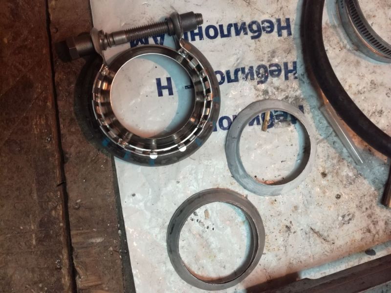

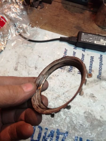

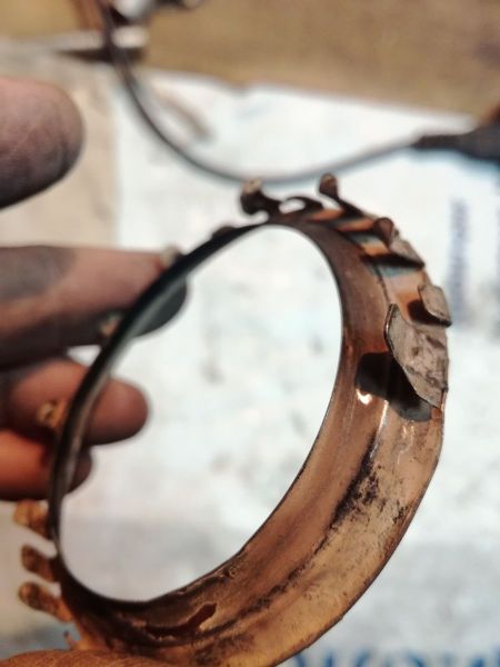

Yuri54 Опубликовано 20 сентября, 2021 Поделиться Опубликовано 20 сентября, 2021 Может кому-то интересно. Так выглядит прокладка к турбине. Бес 1 Ссылка на комментарий

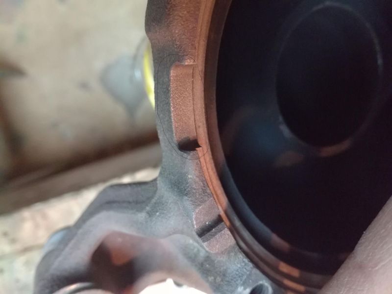

Yuri54 Опубликовано 4 октября, 2021 Поделиться Опубликовано 4 октября, 2021 Заказал нижний хомут (к сильфону), надеюсь придет верхний. Решил проверить горячую часть турбины на предмет герметичности. На чугунной части есть проточка, которая перекрывается только с-образной прокладкой. Намылил, качнул насосом. Пузыри поперли,,, Красотища. Рарвальцевал прокладку. Закрутил. чувствуется, что сжимается. А герметичности нет. На какой она, блин, сделана то? Кто подскажет? Ссылка на комментарий
Yuri54 Опубликовано 7 октября, 2021 Поделиться Опубликовано 7 октября, 2021 Теперь вместо нижнего пришел внрхний. Прокладка эта в комплекте с хомутом. В Ситроен сервисе если вставляю VIN на картинке артикулы перепутаны местами. А вот если выбирать последовательно модель-кузов-двигатель выходит другая картинка и там хомуты показаны правильно. Кто ж знал? Хомута 171374 нет на картинках. Зато теперь есть фото. Донышки от пивных банок подходят по размеру на уплотнение, если что. Бес 1 Ссылка на комментарий
