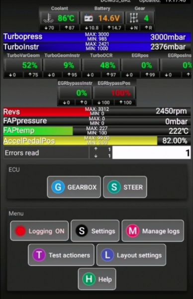

ghostinweb Опубликовано 27 сентября, 2020 Поделиться Опубликовано 27 сентября, 2020 После забитого сажевого тоже поймал передув. Но 3 ошибки : Р11AA - передув, P149C и Р2566... Последние две указывают на несовпадение положения геометрии и появляются только после запуска темта геометрии турбины через лексию. При этом тест проходит с комментом "остановлен по требованию" и в само окно в результате никаких ошибок не выдает. Вчера покатался наблюдая показатели давления и геометрии, если в спорте и ручном режиме, и двигатель крутить выше 2,5, то запрошеная геометрия совпадает с измерянной и всё нормально едет... Если просто драйв и с низких оборотов жмешь газ в пол, то открыться (как я понимаю при разгоне в какой-то момент она же открывается, чтобы как раз при высоких оборотах не передуть) в 0 в нужный момент не успевает, сразу появляется помпаж. В итоге передув и переход в аварийный режим, когда не крутит выше 3 тыс и не едет. На всякий случай поменял электромагнитный клапан местами с таким же клапаном егр. Ничего не поменялось. Есть еще варианты при тактх симптомах, что это может быть кроме заклина геометрии? Или там действительно подклин и вакуума сдвинуть шток на маленьких оборотах не хватает? Ссылка на комментарий

ghostinweb Опубликовано 27 сентября, 2020 Поделиться Опубликовано 27 сентября, 2020 @MityaSVR ну я же смотрел на показатели. Форсунки льют относительно синхронно а вот расчетная/измеренная геометрия ни фига. Спойлер Ссылка на комментарий
