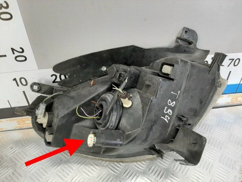

Rudy1969 Опубликовано 1 марта, 2021 Поделиться Опубликовано 1 марта, 2021 Вопрос к знатокам. За что отвечает регулировочный винт (указан стрелкой). У себя на обоих фарах могу крутить их бесконечно в любую сторону - ничего не меняется. Могло ли там что сломаться или соскочить. Может кто разбирался с этим. TU5JP4, 16V - 1.6л 108,8лс Ссылка на комментарий

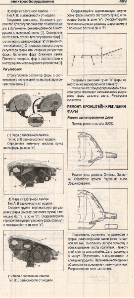

Олегович Опубликовано 10 марта, 2021 Поделиться Опубликовано 10 марта, 2021 Стр. 492 в книжке XP 2008г.в.; TU5JP4; ручная КПП. ЮВАО Ссылка на комментарий
Rudy1969 Опубликовано 10 марта, 2021 Поделиться Опубликовано 10 марта, 2021 ИНСТРУКЦИЯ НЕ ДАЕТ ОТВЕТА НА ВТОРУЮ ЧАСТЬ ВОПРОСА TU5JP4, 16V - 1.6л 108,8лс Ссылка на комментарий

Southdot Опубликовано 11 марта, 2021 Поделиться Опубликовано 11 марта, 2021 @Rudy1969 Ответ очень прост, надо найти способ посмотреть на данную регулировку, возможно она сломана. Фара ваша Вам и смотреть, как это можно сделать:1) найти технологические отверстия, 2) разобрать фару Олегович 1 Ссылка на комментарий
Rudy1969 Опубликовано 11 марта, 2021 Поделиться Опубликовано 11 марта, 2021 (изменено) Это понятно. Буду разбираться. Просто надеялся, может кто уже сталкивался с таким недугом и что-нить посоветует. Изменено 12 марта, 2021 пользователем Олегович злоупотребление цитированием п.3 TU5JP4, 16V - 1.6л 108,8лс Ссылка на комментарий
