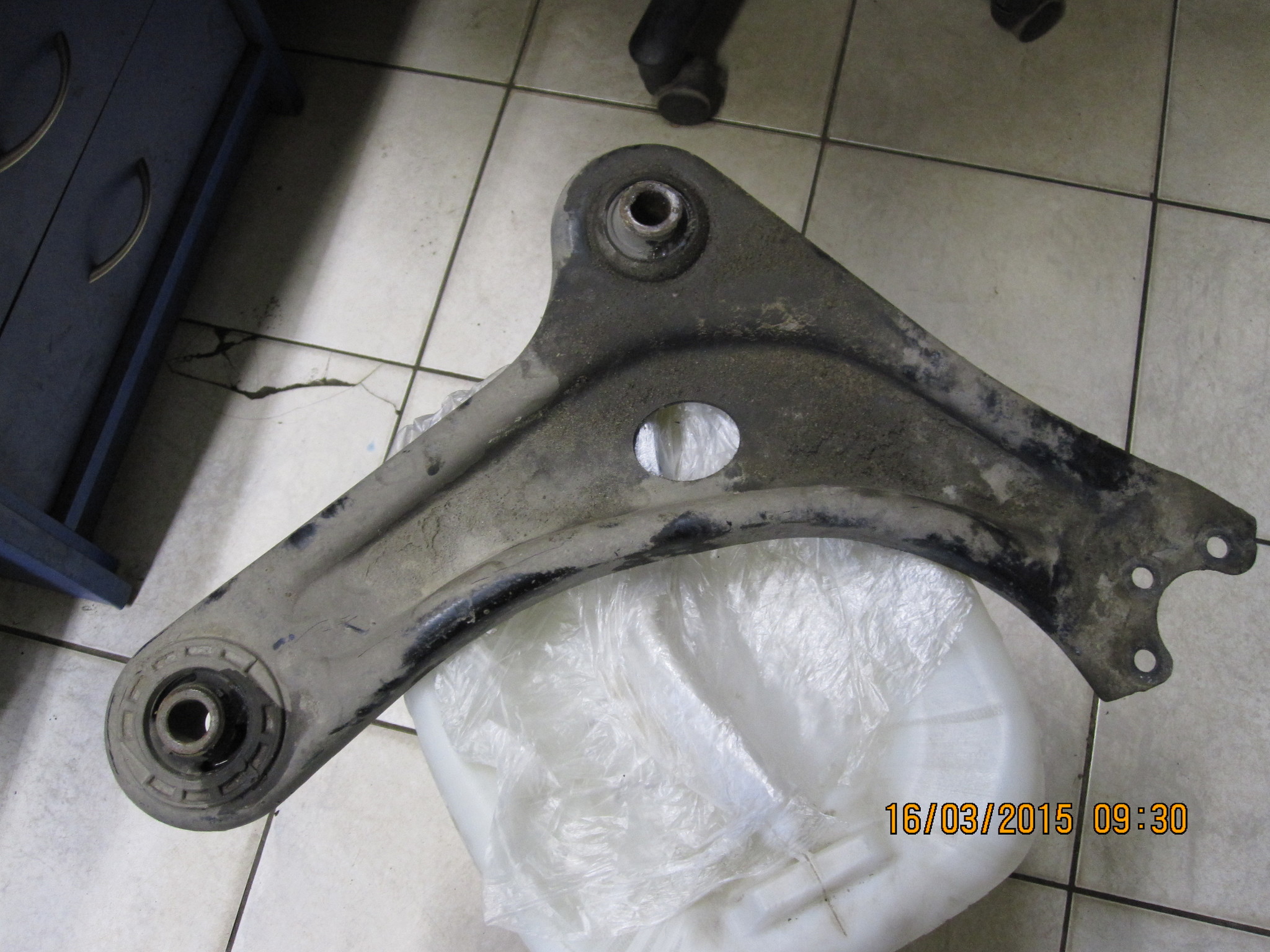

Мирон РБ Опубликовано 17 марта, 2015 Поделиться Опубликовано 17 марта, 2015 У меня интересная ситуёвина. На диагностике подвески горе-мастера сказали, что надо заменить передний сайлентблок правого переднего рычага. Заказал в магазине, привезли, поехал менять в сервис - оказалось, что сайлентблок не подходит. Привезенный сайленблок задний переднего рычага. Зашел в магазин при сервисе, смотрели по компьютеру по модели машины, по вин-коду - всё правильно, на рычаге два одинаковых сайлентблока, а у меня - разные. Машина покупалась новая, в салоне, то есть рычаги заводские. До этого сайлентблоки (передние) не менялись. Пришлось замерять сайлентблок, ставить рычаг на место и ехать подбирать сайленблок по размеру (h=48 mm, ø=55 mm). Кто-нибудь сталкивался? P.S. Теперь напишу, почему горе-мастера на диагностике. При замене сайленблока выяснилось, что из строя вышел задний сайленблок, а по состоянию переднего можно было ездить. Это подтвердилось тем, что привезенный сайленблок я всё-таки установил, заменил задний. После этого стук прекратился. Ещё хотелось бы отметить, что при установке (запрессовке) сайленблока производства фирмы FEBI BILSTEIN (Германия) сломалась внешняя пластмассовая пресс-шайба, качество - говно. Ссылка на комментарий
dol Опубликовано 17 марта, 2015 Поделиться Опубликовано 17 марта, 2015 От форума чего хочешь? Ванги здесь нет - в магазине по вину смотрели, а тут - по звездам или кофейной гуще гадать? Сайленты переднего рычага всегда разные были Ссылка на комментарий
Мирон РБ Опубликовано 17 марта, 2015 Поделиться Опубликовано 17 марта, 2015 Ну, кто-то, возможно, может по звёздам, кто-то по кофейной гуще. Я же спрашивал про опыт, "сын ошибок трудных", который никто не отменял. Внимательно посмотрел на Вашу картинку, сравнил её с моим фото, и невооруженным глазом увидел, что на моём фото передний сайлентблок даже близко не похож на тот, что на Вашей картинке из "умной" программы. И это даже визуально, не говоря уж про размеры (я же их не просто так привёл). Ссылка на комментарий
