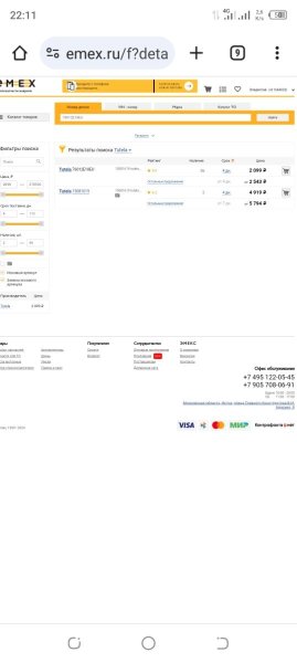

Alexvlad Опубликовано 30 мая, 2024 Поделиться Опубликовано 30 мая, 2024 В России пожалуйста: Ссылка на комментарий
