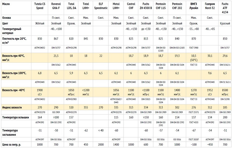

ALEKSIS68 Опубликовано 11 октября, 2022 Поделиться Опубликовано 11 октября, 2022 Подобрал перечень масел, которые производители предлагают для гидросистем автомобилей. Некоторые из них напрямую указаны как замена Тутеле. Получился такой набор: Petronas Tutela CS Speed Ravenol GHA-F Total Fluide LDS, DA Total Fluide LHM+ ELF Speedmatic Motul LHM+ Castrol CHF Fuchs Titan ZH 4300 B Pentosin CHF 11S Pentosin CHF 202 Выписал официальные технические параметры, для сравнения добавил три другие масла: ВМГЗ Лукойл Газпром Nord-32 Fuchs ATF 4134 Получилась достаточно объёмная таблица: в фаворитах ВМГЗ Лукойл Газпром Nord-32, причём последний имеет кинематические характеристики лучше, чем у оригинала по присадкам же - хз Ссылка на комментарий

Alexvlad Опубликовано 11 октября, 2022 Поделиться Опубликовано 11 октября, 2022 @ALEKSIS68 отвечу так. Я лично с роботами пересекаюсь непосредственно более 15 лет. За это время конечно были попытки замены жидкости из приведённого списка. В частности оба тотала, равенол, ещё пару каких то. Сейчас не вспомню. Ни один случай замены на "аналоги" Не привёл к нормальной работе Робота ни на ситроене, ни на альфа ромео, ни на фиате! Есть энтузиазм, - экспериментируйте! Только не надо потом кричать, что робот это гавно а не коробка. LDS 1 Ссылка на комментарий

emusic Опубликовано 11 октября, 2022 Поделиться Опубликовано 11 октября, 2022 9 часов назад, Alexvlad сказал: Ни один случай замены на "аналоги" Не привёл к нормальной работе Робота ни на ситроене, ни на альфа ромео, ни на фиате! Вам не кажется, что это очень странно? Это ж насколько точно должны быть взаимно подобраны ключевые характеристики всех моделей гидропривода в перечисленных марках, и жижи CS Speed. Если это действительно так, неужто не возникло вопросов - как они этого добились, для чего была поставлена такая задача и т.п.? 7 часов назад, Февраль сказал: может ли быть такое, что при использовании другой(более современной или более гибкой по хар-кам) жидкости в исполнительном механизме, он начнет работать лучше? Что значит "лучше"? Для одних это "быстрее переключать, невзирая на шум и износ", для других - "переключать как можно тише и мягче", для третьих - "дольше работать без ремонта", и т.п. Ссылка на комментарий
Alexvlad Опубликовано 11 октября, 2022 Поделиться Опубликовано 11 октября, 2022 @emusic а что странного? На перечисленных примерах устанавливается робот, разработанный Магнети Морелли. Ссылка на комментарий
emusic Опубликовано 11 октября, 2022 Поделиться Опубликовано 11 октября, 2022 4 минуты назад, Alexvlad сказал: что странного? То, что плохо работают жидкости, близкие по ключевым характеристикам (прежде всего плотности и вязкости). 4 минуты назад, Alexvlad сказал: робот, разработанный Магнети Морелли Что в гидроприводе этого робота есть уникального, для чего требуется особая рабочая жидкость? Ссылка на комментарий
ALEKSIS68 Опубликовано 12 октября, 2022 Поделиться Опубликовано 12 октября, 2022 Парни, а жидкости - Тутелы: 76012E18EU и 15081619 Не одно и то же? Tutela car cs speed VS Tutela cs speed Что современнее? Ссылка на комментарий
Southdot Опубликовано 12 октября, 2022 Поделиться Опубликовано 12 октября, 2022 13 часов назад, emusic сказал: Что в гидроприводе этого робота есть уникального, для чего требуется особая рабочая жидкость? Например мозги, настроенные под характеристики определенной жидкости. Применение других жидкостей технически никаких проблем для гидропривода не вызовет, за исключением того что изменяться временные интервалы из за разной плотности на разных температурах, чего не предусмотрено прошивкой. Ссылка на комментарий

TimerZero Опубликовано 7 января, 2023 Поделиться Опубликовано 7 января, 2023 @GREENCIKПонимаю, что уже не актуально, но люди будут искать. На самом деле много чего подойдет прекрасно вместо TUTELA CAR CS SPEED SAE 75W. Себе залил Ravenol GHA-F. Оно подешевле и рекомендуется для этой цели производителем. По характеристикам отлично подходит. Тестирую третий месяц зимы, никаких проблем. До этого машина сильно материлась. Irek45, Dafff и Бес 3 Ссылка на комментарий
