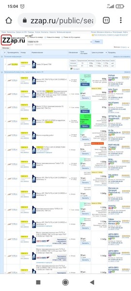

Alexvlad Опубликовано 2 января, 2022 Поделиться Опубликовано 2 января, 2022 @emusic абсолютно разные масла для разного назначения. Все продается. Код 15081619 отлично пробивается. Тотал лдс возможно залить, но не советую. Мне не понравилось, только как вариант доехать от безысходности Ссылка на комментарий
GREENCIK Опубликовано 2 января, 2022 Поделиться Опубликовано 2 января, 2022 И на автодоке есть, Экзист, озон, ззап, как уже выше написали. «Капитан Зелёный из «Тайны Третьей планеты» - мой любимый инженер. Всё время недоволен, вздыхает, ничего не хочет, но делает всё, что надо. Постоянно всех спасает. Без конца ноет." Ссылка на комментарий
emusic Опубликовано 2 января, 2022 Поделиться Опубликовано 2 января, 2022 Похоже, ситуация поменялась - несколько лет назад эту жидкость сложно было найти в России, а теперь - в Европе. :) Ни французский, ни немецкий сайты Автодока этих кодов не знают. Другие известные европейские магазины - тоже. Нашел несколько малоизвестных интернет-магазинов, продающих Tutela CS Speed, но похоже, что это остатки. У самих Petronas эта жидкость входит в небольшую группу Specialties. Получается, что CS Speed поныне остается наиболее подходящей жижей для гидропривода этой машины? Если так, что закажу из остатков. Так-то мне подумалось, что ее просто сняли с производства по причине появления более подходящих/универсальных марок. Ссылка на комментарий

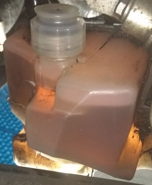

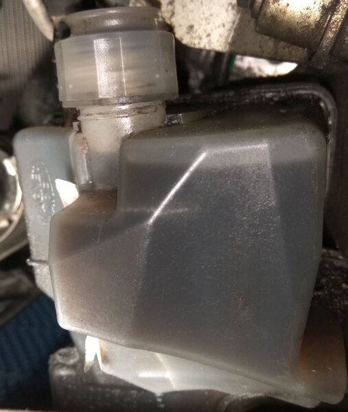

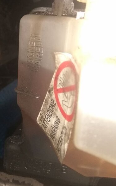

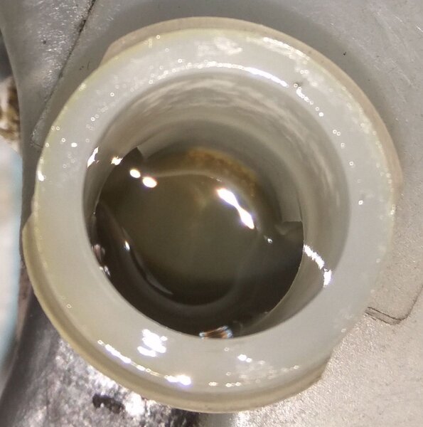

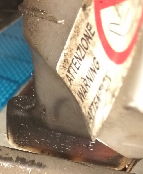

emusic Опубликовано 12 июня, 2022 Поделиться Опубликовано 12 июня, 2022 @Verge_C4 У Вас получилось пропихнуть трубку до самого дна, где у бачка внизу удлинение? У меня никак не получается. :( Там остается еще около 100 мл. Показать контент Боковых отверстий, кстати, два, но через переднее тоже не получается достать до дна. Показать контент Возможно, удобнее будет достать через отверстие патрубка слива обратки, на которое сверху надет шланг, но у меня не получилось его аккуратно снять. То ли усилие нужно больше, то ли пластиковую обойму нужно сдвинуть вверх. Еще у меня бачок был залит почти под пробку, выше верхней метки: Показать контент Возможно, поэтому он и сопливит постоянно. Ссылка на комментарий
Diver5700136 Опубликовано 12 июня, 2022 Поделиться Опубликовано 12 июня, 2022 @emusic Вставь в трубку тонкую ( вязальную) проволоку, для придания жёсткости и удобности в направлении трубки в самый низ отстойника. Ссылка на комментарий
emusic Опубликовано 12 июня, 2022 Поделиться Опубликовано 12 июня, 2022 @Diver5700136 Посмотрите на расположение отверстий в горловине - трубку невозможно опустить даже под углом 45 градусов - она входит в бачок практически вбок, и лишь потом, упираясь в стенку, худо-бедно идет вниз. У меня есть жесткие трубки, но я опасался давить - там какая-то фигня внутри бачка, но не видно, какая именно. Не хотелось повредить какие-нибудь сетки/датчики, если вдруг они там есть. Трубку диаметром 5-6 мм, которую можно надеть на канюлю обычного шприца, так и не получилось опустить через заднюю щель, а в переднюю она не проходит дальше 3-4 см. В бачке полно ребер и закоулков - подозреваю, он вообще не предназначен для отсасывания содержимого. Но в конце концов удалось через переднюю щель опустить тонкую (3 мм) трубку до самого дна, оттуда вышло еще около 50 мл. Показать контент Жижа темная, на просвет непрозрачная (литровая бутылка). Показать контент Новую залил на пару миллиметров выше верхней риски, получилось чуть меньше, чем было. Показать контент На крышке есть сапун. В закрученном положении смотрит вперед. Показать контент После завершения работы насоса уровень понижается примерно до середины расстояния между рисками. Показать контент Ссылка на комментарий

emusic Опубликовано 13 июня, 2022 Поделиться Опубликовано 13 июня, 2022 В 13.06.2022 в 12:11, Diver5700136 сказал: диаметр 3мм Показать Так я и говорю, что ключевой момент - именно в толщине трубки, а не наличии внутри проволоки. @Verge_C4 использовал более толстую, и я тоже начинал с наружного диаметра 6-7 мм, и продолжал попытки довольно долго, поскольку ему удалось добыть 450 мл, а это весь объем жижи. Но такую трубку невозможно свободно пропихнуть дальше, чем на 2-3 см, в переднее окно горловины - упирается в какие-то внутренние детали бачка. А через заднее окно ее невозможно довести до нижней части. А ПВХ трубка диаметром 3 мм проходит свободно, и максимум со второй-третьей попытки легко уходит до самой нижней части бачка. Ссылка на комментарий
