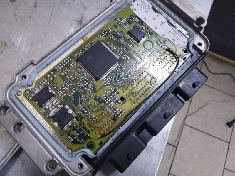

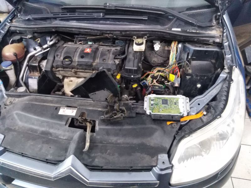

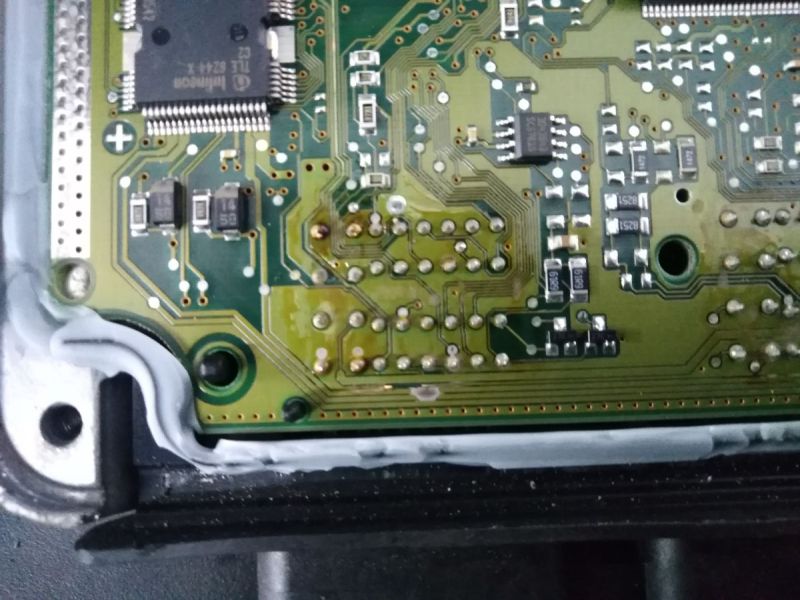

Kuper929 Опубликовано 7 ноября, 2021 Поделиться Опубликовано 7 ноября, 2021 Данная тема очень помогла мне в решении проблемы с авто. Специально зарегистрировался чтобы сказать СПАСИБО человеку под ником МОРПЕХ. Спасибо что отписался как влечил авто. Точно такая же ситуация постигла и меня. Приехл авто на ремонт (я автоэлектрик), стартер рывками прокручивается, релюшки в блоке бсм щелкают. Прозвонил все, все целое, ошибок каскад по лаунчу, но они удалились и больше не появлялись. В итоге прочитал эту тему и все таки решил вскрыть блок ECU (мозги управления двигателя, которые возле блока бсм). С трудом но вскрыл аккуратно. И действительно перегорела дорожка. Она там оооочень тоненькая. Кинул перемычку, машина сразу же стала адекватной, завелась и работает. Бес 1 Ссылка на комментарий
