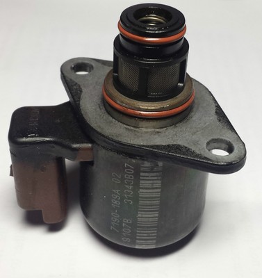

Popesych Опубликовано 9 января, 2016 Поделиться Опубликовано 9 января, 2016 вопрос!!!!как он это делает?следовательно он берет часть.отдает в насос..а другую часть соляры куда ?Лишнее идет обратно на вход подкачивающего (там на картинке клапан обратный на подкачивающем), ну и часть стабильная идет на смазку кулачка высокого. выход c насоса на рейку?да Баляць мае крылы Ссылка на комментарий

zuton Опубликовано 14 января, 2016 Поделиться Опубликовано 14 января, 2016 1933 39 01 РЕГУЛЯТОР ДАВЛЕНИЯ ДИЗ. ТОПЛИВ Ссылка на комментарий
Popesych Опубликовано 14 января, 2016 Поделиться Опубликовано 14 января, 2016 @zuton,так регуляторе или датчике? бо есть регулятор давления а есть датчик давления. и прыжки того значения на видео могут быть и из-а первого и из-за второго в равной степени. Но я больше бы склонил степень к датчику чем к регулятору. Баляць мае крылы Ссылка на комментарий

ivan1200 Опубликовано 16 января, 2016 Поделиться Опубликовано 16 января, 2016 (изменено) как и обещал ..разобрались с проблемой....виной был регулятор давления топлива,что на т-н-в-д стоит снизу....поставил новый..машина завелась и поехала...все собрал...покатался...с утра в -20 завелась с первого оборота стартера...радости не было предела..доехал до москвы...заглушил..и все....счастье меня покинуло.....ошибка вылезла о наличии воды в фильтре...машина не заводится..потом вылезла ошибка питания форсунок...в общем привезли машину на веревке....замерз блин...батарея здохла вебаста не спасла....завтра буду разбираться Изменено 16 января, 2016 пользователем ivan1200 c4 GRAND PICASSO белий С4 GRAND PICASSO чёрний оба 2,0hdi 138 RHJ Ссылка на комментарий
