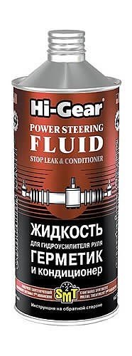

Дориан Опубликовано 6 мая, 2014 Поделиться Опубликовано 6 мая, 2014 (изменено) мужики такая проблема. На днях стал туго крутится руль. проверил уровень жидкости его тупо нет т.е. горловина сухая, конечно же долил универсальную жидкость для ГУР, руль заработал нормально... проверил рулевую тягу, пыльники и прочие места подтеков вообще нигде нет.. Подскажите где еще глянуть? и куда оно могло вообще уйти? Так же дайте совет можно ли использовать герметик? может какой сальник или прокладочка травит? Изменено 6 мая, 2014 пользователем Дориан Ссылка на комментарий
Бес Опубликовано 6 мая, 2014 Поделиться Опубликовано 6 мая, 2014 При чем горловина? Щуп ведь есть. Я бы не лил ничего, а сначала нашел те самые сальник/прокладочку. Отправлено с моего C5503 через Tapatalk Природа мудра, и Всевышнего глаз Видит каждый наш шаг на тернистой дороге Наступает момент, когда каждый из нас У последней черты вспоминает о Боге... Ссылка на комментарий
Дориан Опубликовано 6 мая, 2014 Поделиться Опубликовано 6 мая, 2014 Щуп ведь есть. ну щуп то сухой был ) и жидкости вообще не было ) (горловина, это я описывал насколько пусто там было) Бес подскажи где искать то хоть? или причин может быть целая куча? Ссылка на комментарий
Бес Опубликовано 6 мая, 2014 Поделиться Опубликовано 6 мая, 2014 Посмотри на С-сервисе соединения, сальники, сам насос, и т.д. Я честно скажу - проблем с ним не имел и не лазил конкретно. Отправлено с моего C5503 через Tapatalk Природа мудра, и Всевышнего глаз Видит каждый наш шаг на тернистой дороге Наступает момент, когда каждый из нас У последней черты вспоминает о Боге... Ссылка на комментарий
