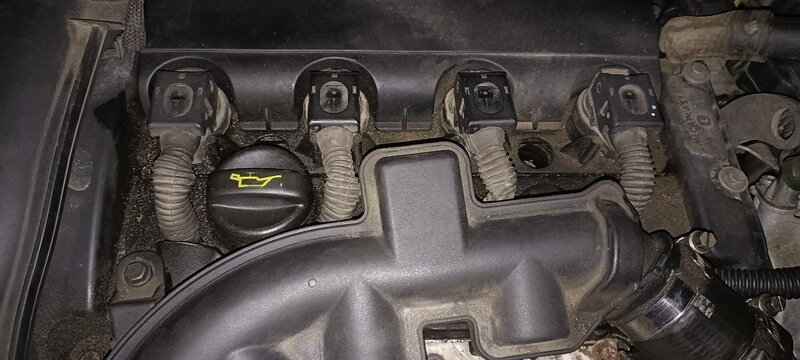

serhio84 Опубликовано 16 февраля, 2024 Поделиться Опубликовано 16 февраля, 2024 В 05.02.2024 в 08:49, ZIGGY сказал: @serhio84 бро, свечи Проехали 25 тыс км? Идём и покупаем 5960L5. Ставим новые. Катаемся. Начнет опять троить-подклбчаемся и смотрим на каком цилиндре ошибка. Если перешла вслед за катушкой-добавляем катушку 0221504800 Показать Эх, замена свечей е не принесла никакого результата...((( Дорогой нынче это эксперимент... Свечки стоят норм денег( Теперь вместо 1338 появилась 1339... Странно. А может быть плохой контакт в месте соединения катушек?? Обратил внимание что на 1 и 4 цилиндрах защёлки опущены до конца до упора а на 2 и 3 они не фиксируются... Не знаю на фото видно это или нет.. Ссылка на комментарий
ZIGGY Опубликовано 16 февраля, 2024 Поделиться Опубликовано 16 февраля, 2024 @serhio84 ощущение что ты делаешь все не сам... Ты цитируешь то сообщение от меня где я написал что дальше сделать.... Фото старых свечей есть? Подбор автомобилей Peugeot\Citroen, подробности "Понакупят шнурков по объявлению, а пользоваться не умеют!" © Enzo С4-С5-С6-С4P-5008 Ссылка на комментарий

ZIGGY Опубликовано 16 февраля, 2024 Поделиться Опубликовано 16 февраля, 2024 По фото не видно что защёлки как то плохо защёлкнуты. Видно колхозный ремонт патрубка на клапанную крышку, видно следы неаккуратного залива масла, видно потеющую саму крышку... Катушку переставь на другой котёл, дождись очередного троения, ошибка переползёт вслед за катушкой? Подбор автомобилей Peugeot\Citroen, подробности "Понакупят шнурков по объявлению, а пользоваться не умеют!" © Enzo С4-С5-С6-С4P-5008 Ссылка на комментарий
serhio84 Опубликовано 16 февраля, 2024 Поделиться Опубликовано 16 февраля, 2024 Поставил катушку в 1 цилиндр выпали р1336,1337,1339. Склоняюсь таки к неисправности катушки которую я дергаю туда сюда... Она чё то разных ошибок выва до макет постоянно Ссылка на комментарий
