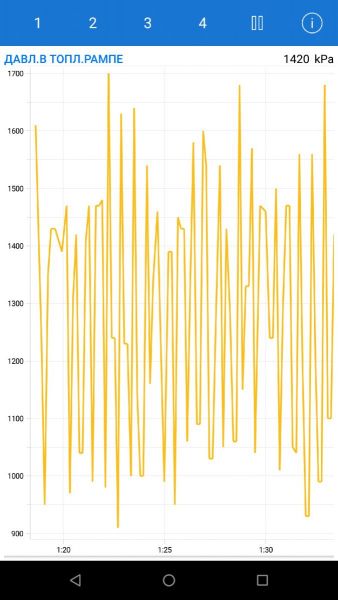

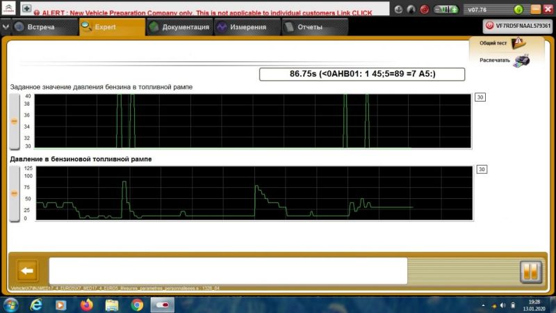

ioan Опубликовано 13 января, 2020 Поделиться Опубликовано 13 января, 2020 А у меня походу тоже ТНВД накрылся .. лексия в районе 10бар показывает а обд сканер 9-14бар Ссылка на комментарий

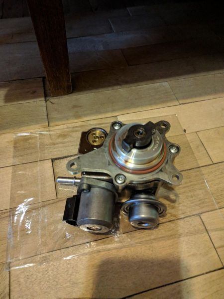

ioan Опубликовано 13 января, 2020 Поделиться Опубликовано 13 января, 2020 Хотя периодически ещё выдаёт 4900 кпа Есть у кого ТНВД на опыты? Ссылка на комментарий

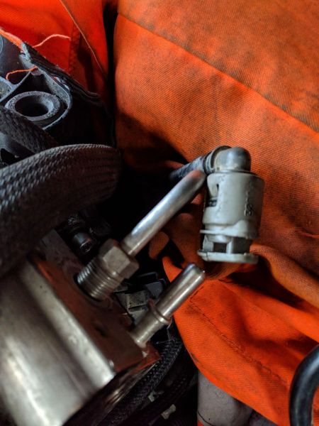

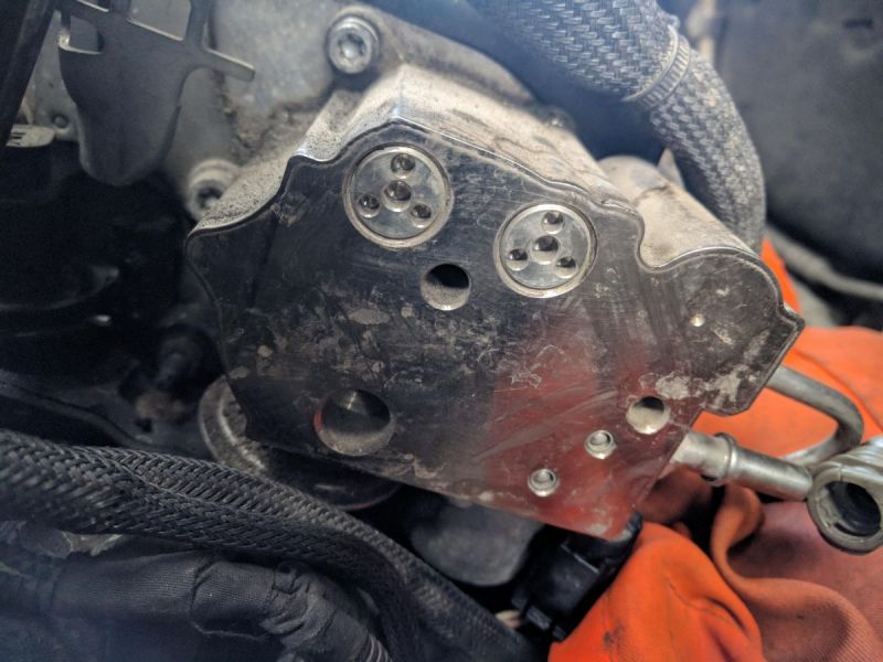

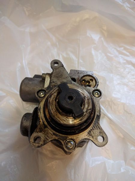

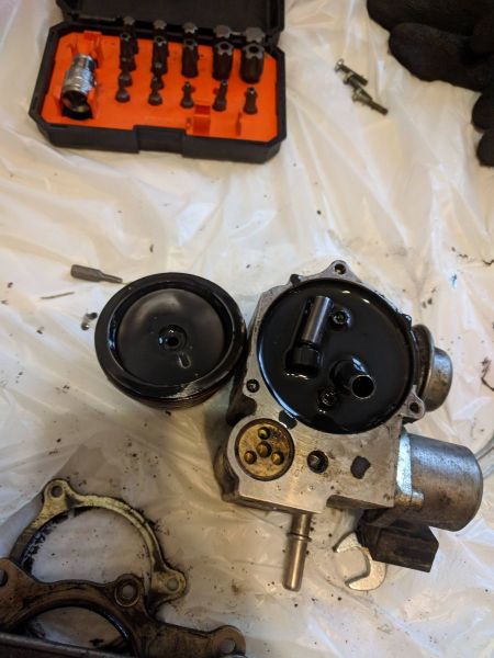

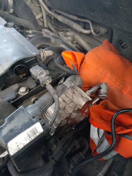

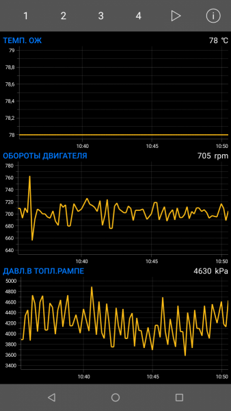

ioan Опубликовано 24 января, 2020 Поделиться Опубликовано 24 января, 2020 В общем стало совсем плохо и душа не выдержала...Разобрал кучу патрубков под капотом, снял корпус воздушного фильтра и наконец то добрался до ТНВД. Сам он снялся легко и просто,только сломалась защёлка на топливной трубке от бака (подпаял и закрепил проволочкой на всякий случай, пока не достану новую). Замерил штангенциркулем прогиб диафрагмы - 30мм. Разобрал, внутри чёрная жижа (хоть радует ,что без наличия бензина). Протёр, промыл очистителем карбюратора , опять протёр и положил в алюминиевую кастрюльку . Вылил туда 1,5 литра красного АТФ (что нашёл в ближайшем магазине), поставил пружинки и поршни. Накрыл крышкой и аккуратно всё затянул. Вынул, протёр, опять почистил средством для карбюратора и вытер насухо. Замерил диафрагму -20мм. Поставил всё на свои места , запустил и всё работает . Давление 4900-5000кпа. pep2007, Болеславович и Бес 1 2 Ссылка на комментарий
pep2007 Опубликовано 24 января, 2020 Поделиться Опубликовано 24 января, 2020 @ioan только эти 3 болта, все почистил и в кастрюлке собрал? а резинки какие менял? Citroen C5, 5FN, AT6, 2011 Ссылка на комментарий
ioan Опубликовано 24 января, 2020 Поделиться Опубликовано 24 января, 2020 Резинки эластичность не потеряли - я их и не трогал. Сеточку на штуцере - очистителем промыл, не откручивая. А уйдёт потом масло, так эту операцию повторить то элементарно , да и не дорого (150р очиститель, 600р масло) да и масло можно аккуратно перелить обратно в бутылку... Ссылка на комментарий
