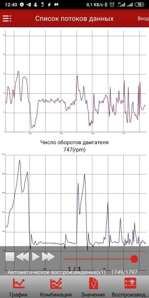

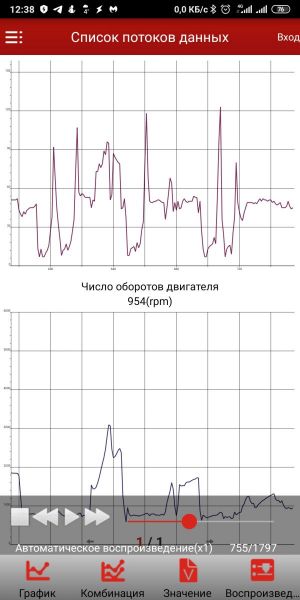

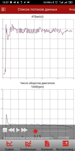

Phoenix Опубликовано 27 декабря, 2019 Поделиться Опубликовано 27 декабря, 2019 Забавная картина получается с давлением в рампе. С утра записал данные. При прогреве, в момент отпускания газа, давление в рампе скачет шо дурное. При опорном 50 бар, фактическое показывает вот так 7-8-11-14-26-38-42-49-5. Внизу скритншоты записи Launch. Верхний график - фактическое давление в рампе, нижний - обороты двигателя. Первый скрин - прогрев. Второй - первый светофор. Третий - это я проехал километра четыре, последний перекрёсток перед работой и собственно парковка. Peugeot 308, EP6DT Ссылка на комментарий
pep2007 Опубликовано 27 декабря, 2019 Поделиться Опубликовано 27 декабря, 2019 Как только у меня при подъезде к светофору тнвд стал делать 8бар, типа обороты падают и он с ними скидывает давление, я его сменял на ремонтный. пока ниже 44бар не опускался. Но ошибки не выходило по нему. Citroen C5, 5FN, AT6, 2011 Ссылка на комментарий
Phoenix Опубликовано 27 декабря, 2019 Поделиться Опубликовано 27 декабря, 2019 Так и у меня нет ошибки по давлению. У меня пропуски по 1 и 4 цилиндру. И ещё ошибка, согласно которой нагар нужно чистить во впуске. Мотор колбасит как раз когда давление проседает. Правда сейчас ошибки не выпадают, температура выше нуля. Будет -1 - 0 всю ночь, утром на первом светофоре отхвачу пропуски и чистку нагара. Фигня какая-то. Peugeot 308, EP6DT Ссылка на комментарий
pep2007 Опубликовано 27 декабря, 2019 Поделиться Опубликовано 27 декабря, 2019 Да понимаю, два насоса уже сменил, после глобального обновления ПО ошибка по тнвд у меня не выскакивала по этому случаю. Но давления то нет. Скорее всего они ее убрали, ведь давление то поднимается почти сразу. в движении давило аж до 140бар. У меня как то ступенчато поднималось, но быстро. А раз оно ниже 40 была, то тнвд заменил. А чего ждать мне? что б ошибки по пропускам пошли и мотор колбасило? этот маленький моторчик колбасило? отдай кто их делает, возьми ремонтный и ездий дальше. Тнвд то не выдает нужного давления и ты его поймал, что же еще надо? чтоб чтото развалилось? Citroen C5, 5FN, AT6, 2011 Ссылка на комментарий
Ilyain Опубликовано 27 декабря, 2019 Поделиться Опубликовано 27 декабря, 2019 В 27.12.2019 в 12:36, Phoenix сказал: Так и у меня нет ошибки по давлению. У меня пропуски по 1 и 4 цилиндру. И ещё ошибка, согласно которой нагар нужно чистить во впуске. Мотор колбасит как раз когда давление проседает. Правда сейчас ошибки не выпадают, температура выше нуля. Будет -1 - 0 всю ночь, утром на первом светофоре отхвачу пропуски и чистку нагара. Фигня какая-то. Показать Если ошибки по пропускам в двух цилиндрах появляются одновременно - замена ТНВД. @dealprochip Ссылка на комментарий

Ilyain Опубликовано 27 декабря, 2019 Поделиться Опубликовано 27 декабря, 2019 В 27.12.2019 в 14:03, Phoenix сказал: С чего вдруг? Там может быть всё что угодно, начиная от прогоревших клапанов и заканчивая задирами. Показать Одновременно имеется ввиду в параметрах ошибок абсолютно одинаковый пробег. Если дело в клапанах или задирах, то точного совпадения пробега при пропусках не будет. @dealprochip Ссылка на комментарий
