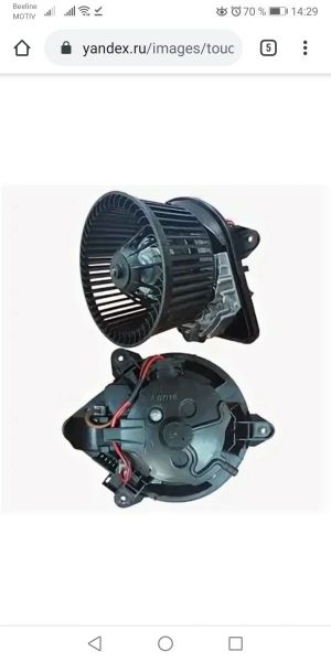

A20C Опубликовано 25 июля, 2020 Поделиться Опубликовано 25 июля, 2020 В 23.07.2020 в 22:46, Олегович сказал: Покупать б/у от Ксары Пикассо/ Пежо 206/306 без климат контроля Зачем бэушка, он новый недорогой дубликат есть, у меня уже 2 года крутится-дует. Ссылка на комментарий
Nbf Опубликовано 25 июля, 2020 Поделиться Опубликовано 25 июля, 2020 А номер для заказа этого дубликата есть?... Я не грустный, я - трезвый! :) VF7GJKFWCAX520124 Ссылка на комментарий
A20C Опубликовано 25 июля, 2020 Поделиться Опубликовано 25 июля, 2020 PFN062 Но сперва лучше свой вентилятор снять и сравнить с картинкой. Ссылка на комментарий
Nbf Опубликовано 25 июля, 2020 Поделиться Опубликовано 25 июля, 2020 Ну по каталогу вроде один он на все модели... Однако 5₽ как ни крути... Я не грустный, я - трезвый! :) VF7GJKFWCAX520124 Ссылка на комментарий
A20C Опубликовано 25 июля, 2020 Поделиться Опубликовано 25 июля, 2020 402502M termal Ссылка на комментарий
Nbf Опубликовано 25 июля, 2020 Поделиться Опубликовано 25 июля, 2020 О, уже 3340₽...))) Я не грустный, я - трезвый! :) VF7GJKFWCAX520124 Ссылка на комментарий
Олегович Опубликовано 26 июля, 2020 Поделиться Опубликовано 26 июля, 2020 Для установки в печку ХР нужно будет электродвигатель переставить в свою крышу и ничего не могу сказать про *ёжик* регулировки оборотов. В данном случае какой смысл приобретать вентилятор с регулятором оборотов? Ведь свой ёжик исправен. При извлечении эл.двигателя из крышки, ни в коем случае нельзя тянуть за турбину! Т.к. ротор удерживается в осевом положении за счёт силы магнита статора - при вытягивании эл.двиг. за турбину (фактически за ротор) возможно смещение ротора и перекос щеток. Бес 1 XP 2008г.в.; TU5JP4; ручная КПП. ЮВАО Ссылка на комментарий
