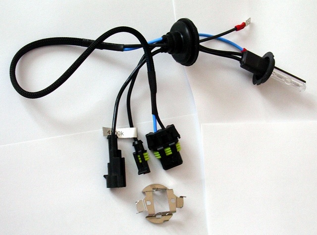

Комплект представляет собой набор из блока розжига с проводом к лампе, кронштейна, болтиков и двух ламп с проводами к блоку розжига и штатному разъему лампы.

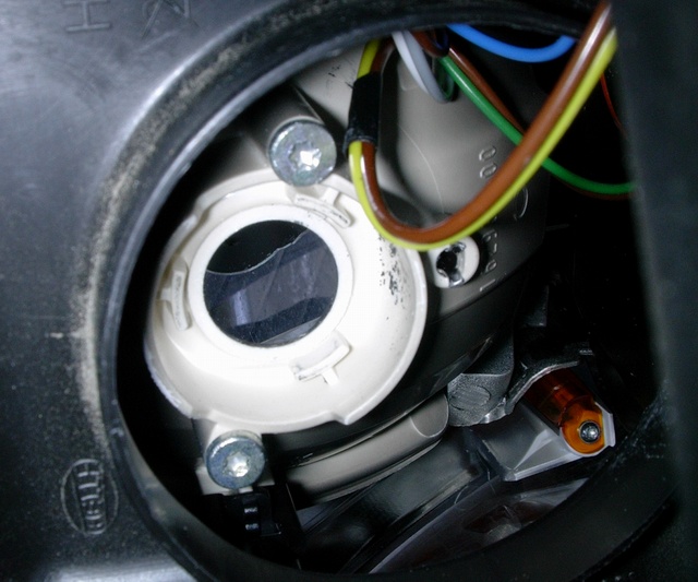

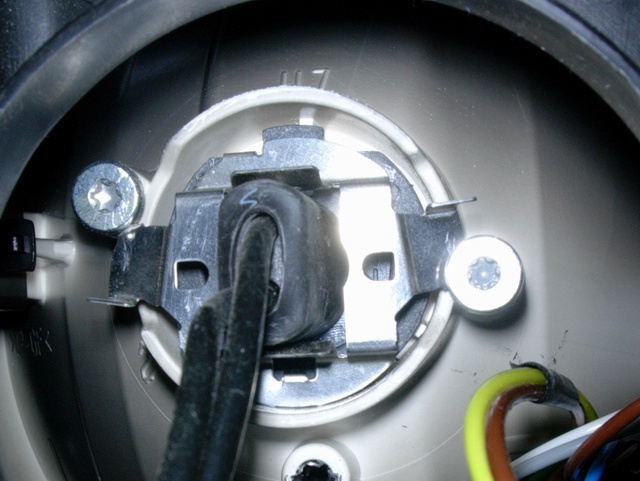

Итак, штатная лампа со штатной проводкой, установленная в фару, выглядит так:

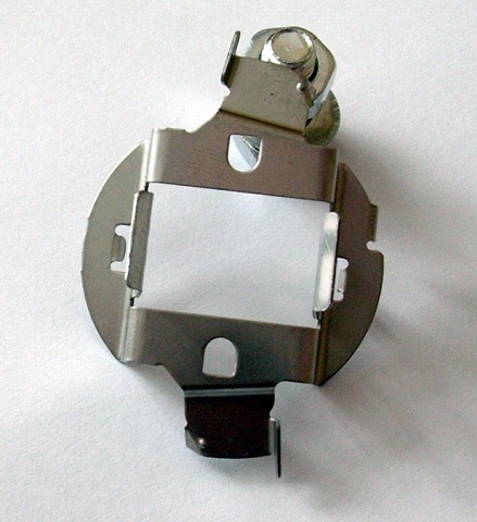

Как видно, держится она в фаре за счет двух "отростков" металлической пластинки, входящих под винты. Чтобы вынуть лампу, нужно её слегка повернуть против часовой стрелки. "Отростки" выскочат из-под винтов и лампу можно будет вынуть. Потренируйтесь сразу вставлять её обратно. Это требует навыков. Впрочем, с родной лампой это не так уж и сложно, но понимание процесса понадобится для дальнейшей установки ксеноновой лампы, имеющей иную конструкцию. Вот так выглядит держатель в фаре без лампы:

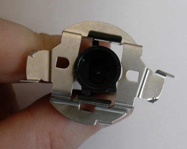

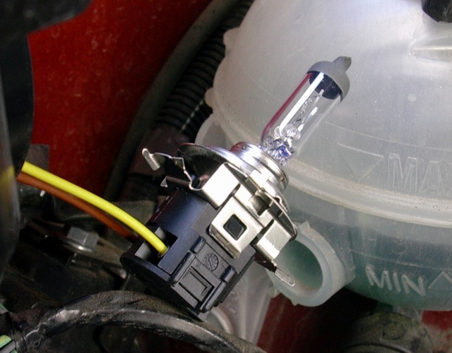

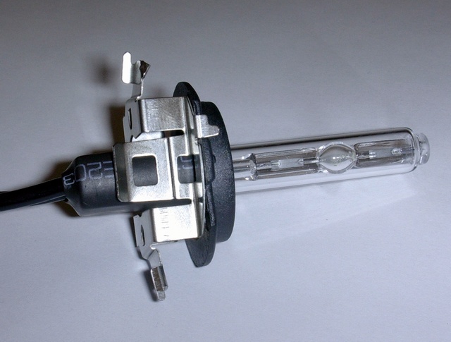

А вот так выглядит лампа, вставленная в штатный патрон с клипсой:
Аккуратными покачивающими движениями, держась за металлическое основание лампы (не за клипсу!) и не трогая колбу лампы, вынимаем лампу из патрона и убираем в надежное место :). У нас в руках остается патрон с надетой на него клипсой:
Так как клипса является главным элементом, крепящим лампу в фаре, как понятно из вышеприведенных картинок, нам нужно будет её снять и надеть на ксеноновую лампу, чтобы закрепить последнюю в фаре. Когда лампа вынута, снять клипсу можно руками без особых усилий. Вот так выглядит клипса и ксеноновая лампа с разъемами. Помните, что нужно надеть клипсу на лампу? Очевидно, что так просто это не сделать. С первого взгляда видно, что как минимум большой разъем лампы и уплотнительная резинка будут создавать препятствия:

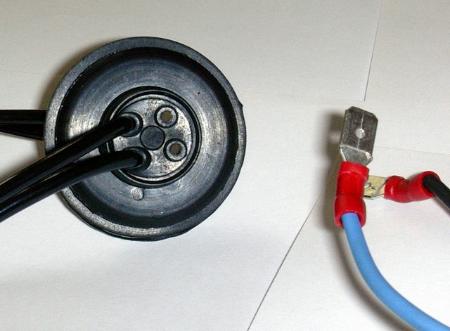

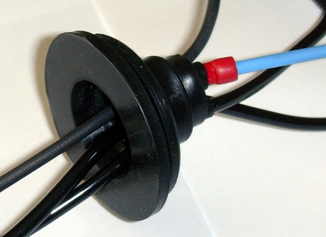

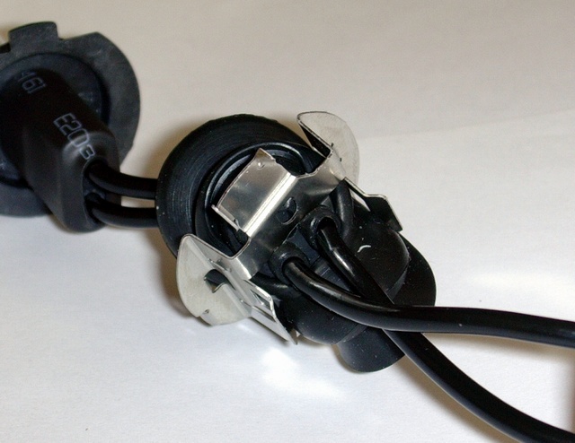

Разберемся для начала с большим разъемом. На другом конце того же провода - две клеммы с красной изоляцией, предназначенные для включения в штатный разъем лампы. Уплотнительная резинка достаточно эластична, чтобы можно было протянуть сквозь неё эти клеммы и вынуть провод с большим разъемом, устранив первое препятствие:
Эластичность резинки дает надежду, что резинку удастся протиснуть сквозь клипсу, не прибегая к хирургии.

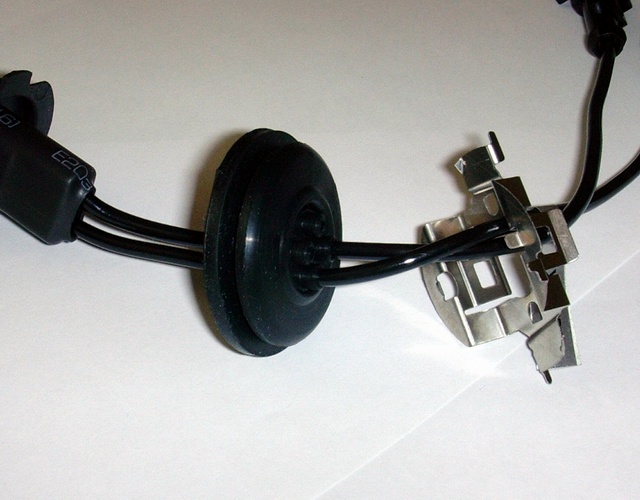

Однако, обнаруживается неожиданное препятствие.

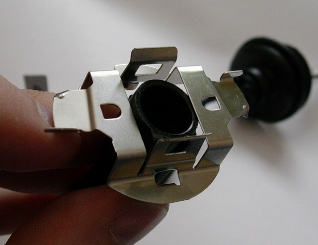

Круглый черный разъем лампы оказывается чуть больше в диаметре, чем центральное отверстие в клипсе:
Вооружившись мини-дрелью Dremel с округлым каменным наконечником, протачиваем центральное отверстие так, чтобы черный разъем свободно проходил, но и в случае необходимости клипсу всё еще можно было бы использовать для крепления штатной галогеновой лампы:
Кстати, партнамбера этой клипсы я найти не смог. Видимо, она поставляется в комплекте с фарой. Поэтому и был выбран такой ювелирный способ обработки клипсы - ведь где её брать в случае порчи, не известно. В случае отсутствия мини-дрели, можно воспользоваться круглым напильником. Впрочем, это будет долго и нудно. :)

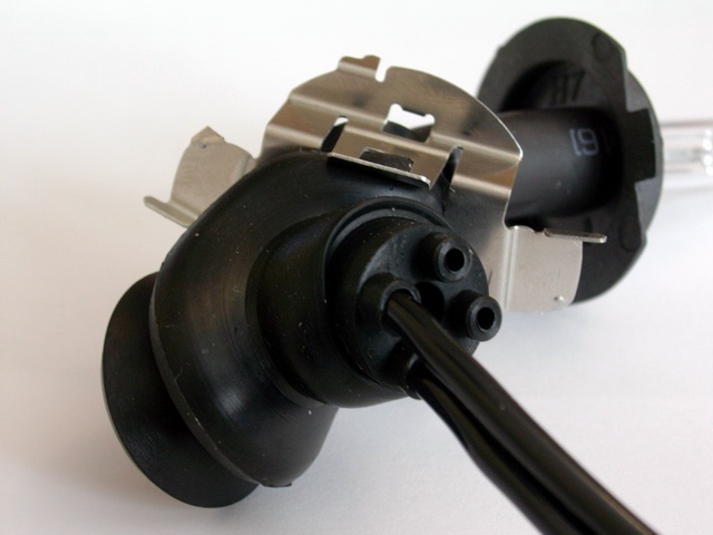

Просунув сквозь клипсу разъемы, беремся за резинку. Просовываем её сквозь клипсу:
Надеваем клипсу на лампу...

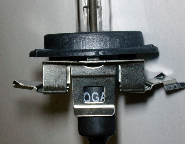

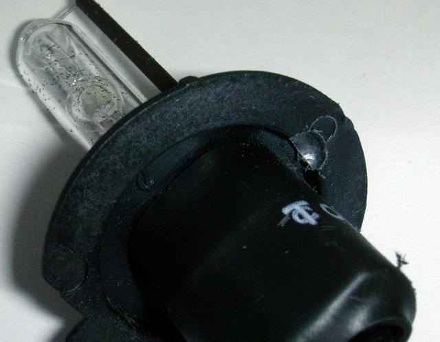

...и выясняем, что с другой стороны клипса на лампу не садится из-за того, что у этой лампы диаметр внутреннего "кольца" меньше и ограничительный "усик", присутствующий на клипсе, упирается в пластик лампы:
В принципе, можно засунуть клипсу в лампу, но она будет постоянно пытаться выскочить, а это, учитывая тот факт, что ставить лампу в фару нужно вслепую, сильно осложнит задачу установки лампы. Так как клипсу я решил экономить, было принято решение "починить" саму лампу, благо основание у неё пластиковое. Вновь вооружившись Dremel'ем, теперь уже с маленькой фрезой, вырезаем паз в лампе под "усик" клипсы:

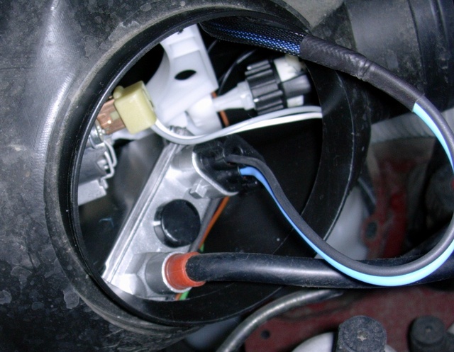

Берем блок розжига и лампу и несём к автомобилю. Открываем заглушку дальнего света и аккуратно размещаем блок розжига внутри, сняв с него кронштейн:
Именно в этот момент я понял, что надо было брать блоки розжига 5 поколения, которые в несколько раз меньше этого блока. В дальнейших планах - как-то закрепить блок внутри фары. В принципе, он сидит там очень плотно, но лучше перестраховаться.
Вставляем ксеноновую лампу на место. Это самая трудоемкая процедура. Часто лампу перекашивает или клипса входит только под один винт и не хочет входить под другой. Правильно установить лампу мне помогал фотоаппарат. По таким снимкам снановится понятно, что именно пошло не так:

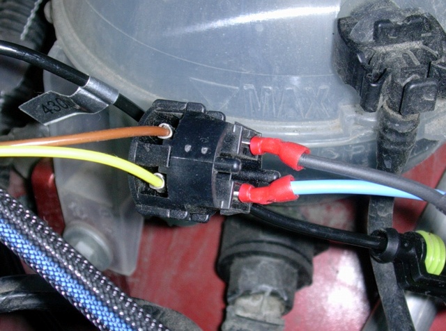

Теперь когда лампа установлена, просовываем провода от блока розжига внутри фары к лампе ближнего света и подсоединяем клеммы к штатному патрону (черный - к коричневому, голубой - к желтому):
Соединяем разъемы блока розжига с разъемами лампы, упихиваем все провода внутрь фары и закрываем штатные резиновые заглушки. Всё.

единственный вопрос когда выпиливается паз в клипсе с одной стороны, потом в фаре ось положения лампочки не меняется или я что то недопонимаю?
Ты имеешь в виду полукруглые вырезы на металлической клипсе, чтобы разъем проходил? Они никаким образом на положение лампы не влияют. Ни штатной, ни ксеноновой.
Выпил в пластиковом основании ксеноновой лампы, вероятно, может влиять. Но у меня лампа стоит визуально четко по центру металлического колечка-экрана в фаре, так же как стояла и галогенка. Можно, наверное, делать два выпила в основании лампы - под оба упора. Если сделать их одинакового размера, чтобы упоры вставали в упор (сорри за тавтологию), тогда геометрия точно не изменится. Вообще, конечно, лампа не совсем правильная, не полностью соответствует натуральным лампам H7.

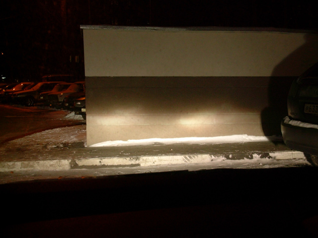

Ну вот, сфоткал наконец-то. Вот так он светит:
//SoF
Помог мой пост или ответ? Можете отблагодарить тут.
Светотеневая граница для начала, ну и ещё нюансики...
Надо сравнивать с галогеном. У Пикассо и с галогеном галочка не абсолютно четкая - так что надо просто сфоткать у стены галоген.
Для начала светотеневая граница есть. И вполне четкая. Что не нравится-то? Говори по существу, полными предложениями. Со сказуемыми. А то одни подлежащие есть, а дальше - "догадайся, мол, сама".
Дмитрий-Перово, вот кто бы сфоткал бы? Я не догадался это заранее сделать, теперь очень лень менять лампы. :)
А я согласен с Venomом, рефлекторная оптика на С4 Пикассо светит отстойно, что с галогеном, что с ксеноном. Руки бы оторвал тем инженерам, что создали эту оптику. Кроме внешней красоты и шильдов Hella ничего в них путного нет. У меня у самого стоит колхозный ксенон, но хочу поменять на штатный "линзованый" би ксенон. А для сравнения тот-же колхоз, но на Берлинго (оптика Valeo), как говорится найди несколько отличий.
Vitamin, да ну! То же самое всё у тебя на Берлинго. Просто ты снимал с метра, а я метров с трёх. :) Светит с ксеноном вполне офигительно. С галогеном тоже более-менее ничего, но на трассе маловато было.
