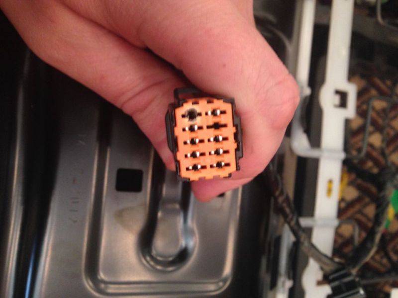

роман79 Опубликовано 25 января, 2021 Поделиться Опубликовано 25 января, 2021 @Getsbi Такая же фигня, почистил сверху, работает, но не смог разобрать мамку на фишке, не подскажете как. Для большей надежности. Ссылка на комментарий
Getsbi Опубликовано 25 января, 2021 Поделиться Опубликовано 25 января, 2021 @роман79 я ее не разбирал ,просто шилом почистил и контакты подогнул ,больше 3 лет проблем нет Бес и роман79 2 Ссылка на комментарий
Олегович Опубликовано 26 января, 2021 Поделиться Опубликовано 26 января, 2021 @роман79, фото мамы с боков? Тогда может подскажу. И со стороны проводов. XP 2008г.в.; TU5JP4; ручная КПП. ЮВАО Ссылка на комментарий
