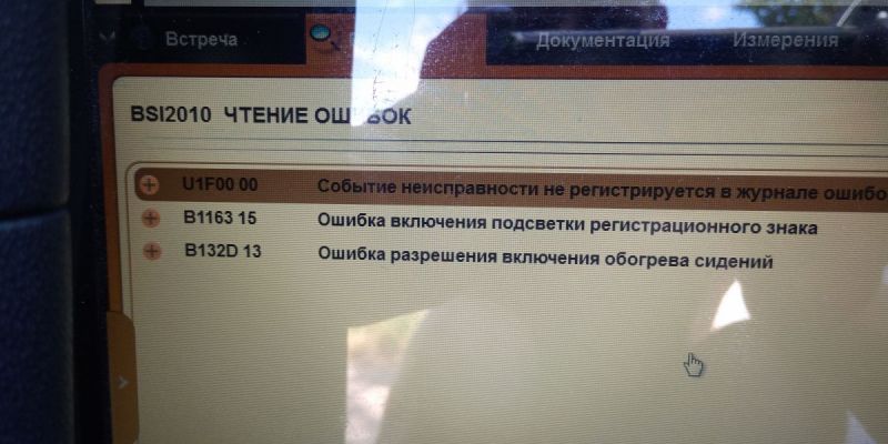

Serjbelii Опубликовано 2 июля, 2019 Поделиться Опубликовано 2 июля, 2019 Вставлю свои три копейки. Не горит подсветка, ничего не включается, питание приходит на блоки под сиденьем, а вот с блоков на кнопки и маты уже фигушки. Итак лексия показала ошибка B132D 13, кто скажет что за ошибка? Пишет местная на блоке BSI 2010 запрет на включение подогрева сидений. Кто то сталкивался? А тут писали что не может быть ошибок так как нет связи? Может ли подогрев не работать потому что лето? Ссылка на комментарий

Serjbelii Опубликовано 2 июля, 2019 Поделиться Опубликовано 2 июля, 2019 Теперь ясно, но если посмотрите пост чуть выше то там есть снимок ошибки и у меня ничего не тухнет оно просто не загорается вообще и не включается. С матами полный порядок, я выкладывал пост со всеми прозвонами и блоками с фишками. Ничего подгоревшего оплавившегося нет. Всё как новенькое в том числе и блоки внутри включая пайку и дорожки. Блок запрещает включение ( судя по надписи возле ошибки), а вот какова причина этого? Возможно из за датчика температуры( на улице тепло) или ещё по какой причине? Хотелось узнать у кого рабочие летом включаются и горит ли подсветка? По ошибке в нете ничего нет, есть один сайт по пыжам но там тоже ничего толкового не написано. Что скажете по данной ситуации? Ссылка на комментарий

Serjbelii Опубликовано 2 июля, 2019 Поделиться Опубликовано 2 июля, 2019 Понял, значит надо лезть в лексию и в телекодировку может что отключено. BSI не позволяет включаться грелкам. Ссылка на комментарий

Serjbelii Опубликовано 4 ноября, 2019 Поделиться Опубликовано 4 ноября, 2019 Так продолжу, жопогрей так и не запускается всё с той же ошибкой. Огромное спасибо БЕСу за предоставленные схемы попогреев. Всё прозвонил с блока BFH3 плюс приходит на 5 контакт блока, значит пред в порядке. Мысли такие : Толи нет сигнала и bsi не видит что двигатель запущен, Толи где-то разрыв управляющего с bsi, на сколько я понимаю это масса управляющая приходящая на 2 контакт белый провод. Так вот на этот контакт ничего не приходит. Или я ошибаюсь? Принудительно подав плюс на кнопку она начинает светиться. Так же не работает массаж на пассажирском сиденье, хотя регулировка поясничного работает. То есть по всей видимости тоже нет сигнала о запущенном двигателе. Осталось найти где фишка от сидений входит в bsi что бы прозвонить. Кто что может подсказать, посоветовать? Обогрев сидений.pdf Ссылка на комментарий

Serjbelii Опубликовано 5 ноября, 2019 Поделиться Опубликовано 5 ноября, 2019 Приветствую, итак судя по схемам что ты скинул, все он прекрасно видит что двигатель запущен. ( Спасибо за схемки!!!) Проблема в разрешение ( фото ошибки выкладывал выше ), делаю вывод что либо нет контакта на этом управляющем проводе( по идее там должен появится минус управляющий) либо обрыв . Ещё такая просьба схемы управления массажем не скинешь? Так как не работает только правый и дело не в блоке управления или проводке под седлом. Он тоже запускается при пуске двигателя. Возможно как то всё это связано? Буду искать где пропадает управляющий минус. Ссылка на комментарий
