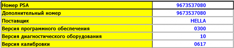

emusic Опубликовано 25 ноября, 2020 Поделиться Опубликовано 25 ноября, 2020 Вчера побаловался в Lexia 3 с блоком управления поворотными фарами своего ситроена. При открывании блока поворотных фар выкидывает сообщение "Калькулятор не опознан. Подтвердите правильность выбора". Но после подтверждения идентификационные данные выдает нормально: Спойлер Несколько раз погонял отдельно каждую фару по всем направлениям - поворачивались равномерно, на одинаковую амплитуду, ошибок при диагностике не было. Как только начал тестировать обе фары сразу - полезли подвисания и аварийные прерывание процесса тестирования. После этого фары и по отдельности перестали нормально работать - или вообще не двигались, или двигались только по вертикали. Вскоре, попытавшись завести машину, обнаружил, что аккумулятор подсел, и стартер уже не крутит. Возможно, критический уровень разряда как раз совпал с переходом к тестированию обеих фар. На днях попробую еще, подключив параллельно аккумулятору блок питания. Признаком каких неисправностей может быть регулярная регистрация ошибок "исчезновение/появление связи" с обеими фарами сразу? Мне в голову приходит только нарушение питания - блока управления, или самих фар. Ссылка на комментарий
