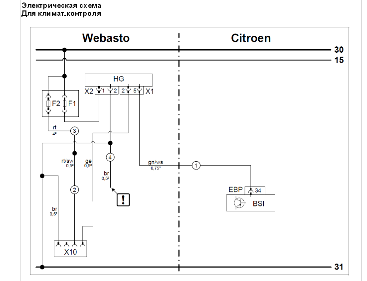

Распиновка блока БСИ, пин 34 - команда просыпания блока БСИ для предварительного кондиционирования
Схема подключения вебасты к климат-контролю. Цепляется проводом, на котором появляется "плюс" при запуске вебасты.
Пин такой в БСИ есть, но ни на "плюс" ни на "минус" не реагирует. Скорей всего запуск климата все же надо разрешить через диагбокс, но найти бы нужный пункт.
Я ДБоксом не лазал, но так же через этот 34-й пин не смог заставить заработать климат.
Хотелось конечно всё по фен-шую...  Не получилось.
Надо ехать или к вебастовцам или к бинарщикам - они через ипсу запустят климат. Сказали без проблем.
Меня жаба душила отдавать им денег, когда вот вроде рядом решение, вот - только один провод в 34-й пин воткнуть... Ан нет, не сработало.

@Бес Не знаю актуально тебе еще или нет. Но недавно схемки просил по с4 2008 года. Пытался тоже климат запустить через 6 пин BSI-не получилось. В итоге поставил ipcu ебершпехера, предварительно настроеного под наше авто. При работе бинара и температурой выше 40 градусрв, с блока климата на блок управления вентилятора ipcu выдает 1.7 вольт. Далее после заводки, вентилятри управляется штатно, скорости регулируются+ дополнительно 1.7 волть вроде с ipcu-но это субьективное мнение, так как только нв слух понял понял что вентилятор моментами быстрей маслает.
По настройке климата, температуру переводил в максимум обе зоны и обдув на стекло. При приходе в авто было тепло. Куда заслонки поворачиваются не знаю, но иногда слышал как они перед засыпанием bsi куда то движутся. Тест пока длится второй день. Все так же ксть желание разбудить климат.
Один раз даже удалось. С помощью отключения пару пин от блока климата. Но там был другой ньанс, температуру климат выставил сам на максимум и обороты на максимум и подсветка климата горела в пол накала. Не устроило то что обороты моторчика отопитела выставились на максимум и климат крутил по звуку заслонки температуры с громкими щелчками, как будто пытаясь их обучить.
