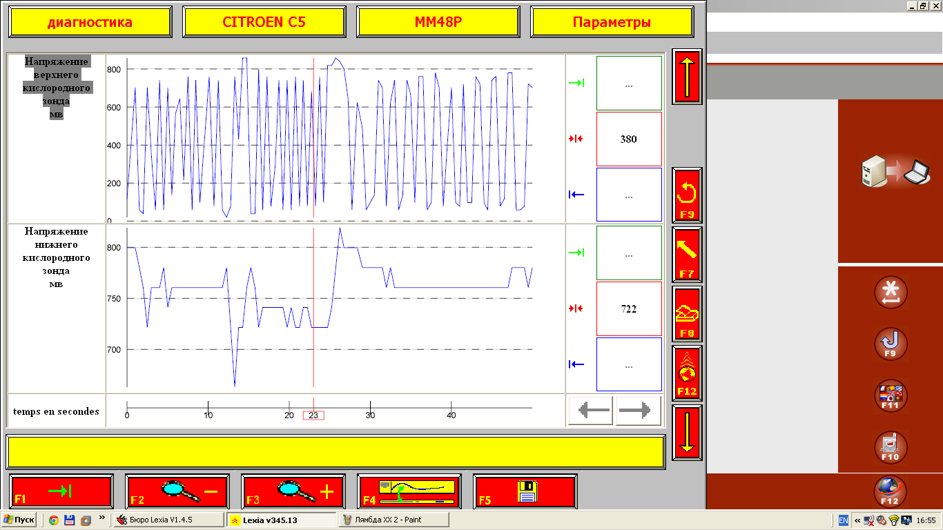

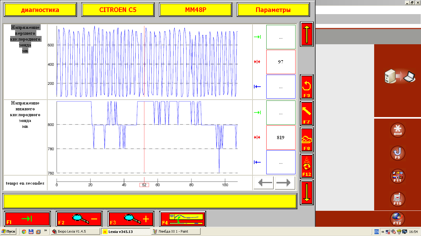

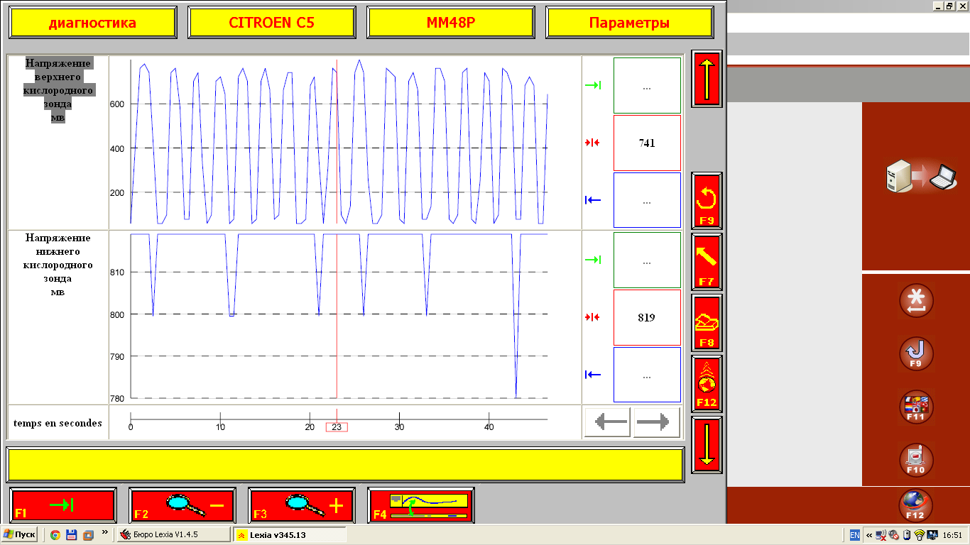

ARAHNID3 Опубликовано 20 января, 2014 Поделиться Опубликовано 20 января, 2014 (изменено) У меня С5 2001г 2,0 бензин 16v 136 л.с Ехал из деревни 90-110 по трассе расход средий 7,9 вышел. Предпологаю что КД возможно накрылся.ошибок по лексии только P0410 " про пылесос" как я понял. Подскажите пожалуйста по моим КД. После поездки по городу на ХХ Лямбда ХХ 1.bmp Потом двигатель заглушил на мин 5-7 Завёл и поехал от пакровки дома до стоянки км 2 где-то на ходу.bmp Затем на стоянке и на ХХ и газовал по пазному: на стоянке.bmp Буду благодарен. Лямбда обороты на месте.bmp Лямбда ХХ 2.bmp Изменено 20 января, 2014 пользователем ARAHNID3 Ссылка на комментарий
