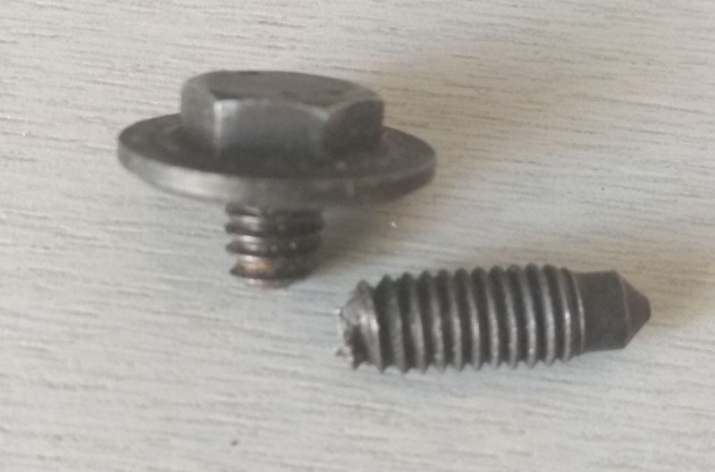

tarakan67 Опубликовано 26 мая, 2019 Поделиться Опубликовано 26 мая, 2019 Момент ньютон на метр или всё-таки деканьютон(килограмм силы) на метр? Ссылка на комментарий
ИС-Xantia Опубликовано 26 мая, 2019 Поделиться Опубликовано 26 мая, 2019 Конечно, ньютон. Для примера, болты колес 90 нм или 9 кгм С5-II, ГА-3, 2,0 RFJ (EW10A) 2007г МКПП. До него Xantia 1,9D 1994г была 12 лет. Ссылка на комментарий
tarakan67 Опубликовано 26 мая, 2019 Поделиться Опубликовано 26 мая, 2019 То есть родные чёрные болты не выдерживают момента 1,5-1,6 кгм??? Они что, из пластика? Ссылка на комментарий
ИС-Xantia Опубликовано 26 мая, 2019 Поделиться Опубликовано 26 мая, 2019 1 час назад, tarakan67 сказал: То есть родные чёрные болты не выдерживают момента 1,5-1,6 кгм??? Получается так. Причем я сначала затягивал первый болт (по нужной схеме), а потом, почуяв неладное, стал крутить следующий по порядку, но тоже что-то не понравилось. Хорошо, что я не успел загубить и этот второй болт. Видимо, так спецом подобрано дабы не слизали резьбу головки блока, что куда хуже. 1 час назад, tarakan67 сказал: Они что, из пластика? Не автомобильные из хозмага оказались еще хуже. С5-II, ГА-3, 2,0 RFJ (EW10A) 2007г МКПП. До него Xantia 1,9D 1994г была 12 лет. Ссылка на комментарий
Илья78 Опубликовано 27 мая, 2019 Поделиться Опубликовано 27 мая, 2019 Толи болты слабые, толи специально они рассчитаны на такой момент, что бы резьбу в голове не вытащить наружу. Правильно сделал, что крышку в сборе заменил, я тоже с начала прокладки поменял, но их хватило на пол года, потом заменил крышки и всё отлично. От времени и температуры данные крышки коробятся и прокладки только на время исправляют ситуацию, тем более они сейчас стоят относительно не дорого. Ссылка на комментарий

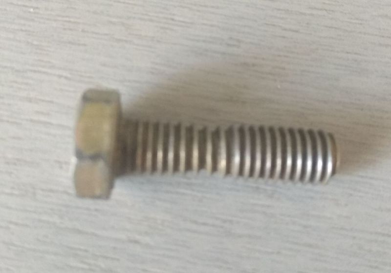

ИС-Xantia Опубликовано 29 мая, 2019 Поделиться Опубликовано 29 мая, 2019 В 26.05.2019 в 10:32, ИС-Xantia сказал: взял другой моментный ключ со стрелкой, медленно кручу, а стрелка застыла на отметке 16 нм и дальше не двигается. И тут родной черный болт М6 сломался Вот он: А вот другой, не автомобильный болт из хозмага, деформированный под моментом 8 нм: Бес и mabu 2 С5-II, ГА-3, 2,0 RFJ (EW10A) 2007г МКПП. До него Xantia 1,9D 1994г была 12 лет. Ссылка на комментарий

oleg_klm Опубликовано 29 мая, 2019 Поделиться Опубликовано 29 мая, 2019 А какая маркировка на головах болтов? В риторике наших «патриотов» особую роль играют так называемые «традиционные ценности». И в реестре этих ценностей раздолбайство занимает одно из первых мест. Это уж точно старая добрая традиция. Ссылка на комментарий
ИС-Xantia Опубликовано 29 мая, 2019 Поделиться Опубликовано 29 мая, 2019 1 час назад, oleg_klm сказал: А какая маркировка на головах болтов? Не видел. По каталогу: 0250 61 (MUL) БОЛТ С ОПОРНОЙ ШАЙБОЙ DIAM 6X100-22 - 22 штуки. С5-II, ГА-3, 2,0 RFJ (EW10A) 2007г МКПП. До него Xantia 1,9D 1994г была 12 лет. Ссылка на комментарий
