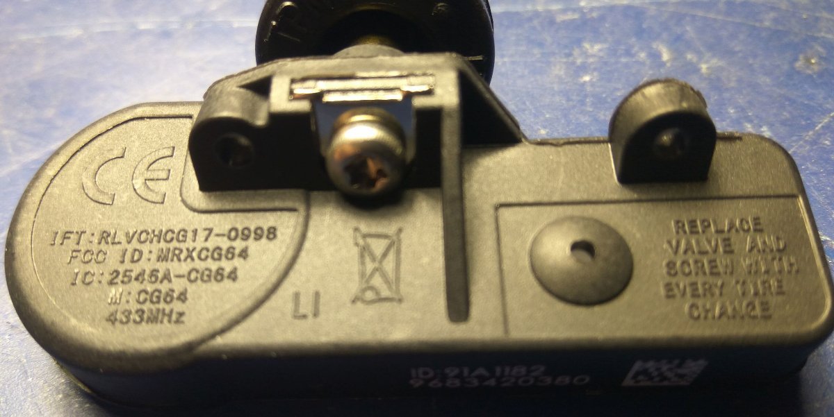

emusic Опубликовано 29 ноября, 2025 Поделиться Опубликовано 29 ноября, 2025 Приехал датчик с AliExpress: В нем почему-то сменен идентификатор - реальный напечатан на этикетке, наклеенной на пакетик. Вы будете смеяться, но он тоже не подходит. :) Приемник машины, его не видит. Когда ставлю на приборе 5430W0 или 9673860880, прибор его тоже не видит. Даже когда ставлю на приборе OEM 9683420380, изображенный на нем самом, прибор показывает только первые шесть цифр идентификатора, постоянное давление 2.2 бар, не зависящее от реального, не показывает температуру и состояние батарейки. Опытным путем определил, что сообщения датчика правильно принимаются в формате OEM 9802003680/9811536380, которые подходят для нескольких Citroen/Peugeot 2013-2020 гг. Правильно определяет напечатанный на этикетке идентификатор, давление, температуру и состояние батарейки. Чтоб все это не было зря, определил заодно параметры протокола - они похожи на Schrader 9673860880, но данных 60 бит вместо 50, и формат полей в блоке данных совсем другой. Есть подозрение, что эти датчики делаются на более-менее универсальных микросхемах, умеющих передавать в разных форматах, так что аппаратно они могут быть даже совершенно одинаковыми, и прошиваться под любой из используемых форматов. Возможно даже, что такая перепрошивка возможна по радио. но это уже выяснять лень. Теперь я понимаю людей, которые никак не могли подобрать себе совместимый датчик в этом зоопарке. :( Пойду закажу еще какой-нибудь. :) Ссылка на комментарий

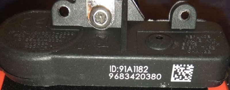

emusic Опубликовано 16 декабря, 2025 Поделиться Опубликовано 16 декабря, 2025 Вчера приехал третий по счету датчик из "100% совместимых", последовательно купленных на замену - он таки подошел. :) Прибор MateTPMS A9 его понимает и как 9673860880, и как 9683420380. Выдавленные на корпусе обозначения полностью идентичны обозначениям на предыдущем датчике, различия только в обозначениях, нанесенных краской - идентификатор и код 9673860880 вместо 9683420380. Но QR-код такой же - 9683420380. Реальный идентификатор, который передает датчик. другой. Возникло подозрение, что многие из этих датчиков внутри идентичны, и поддерживают внешнюю смену формата/протокола так же, как и смену идентификатора. Однако, MateTPMS A9 не смог сменить идентификатор на тот, что напечатан на корпусе, пришлось прописать в машину тот, что установлен. Ссылка на комментарий
