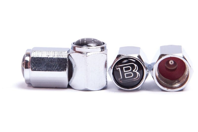

GREENCIK Опубликовано 5 мая, 2022 Поделиться Опубликовано 5 мая, 2022 Не буду создавать новую тему, ближе не нашёл. На внешних китайских нештатных датчиках со временем изнашивается прокладка и начинает травить, некритично, но неприятно, пробовал разные, в итоге идеально подходит и по размеру и по материалу от металлического колпачка на ниппель (красная). malvic и Бес 2 «Капитан Зелёный из «Тайны Третьей планеты» - мой любимый инженер. Всё время недоволен, вздыхает, ничего не хочет, но делает всё, что надо. Постоянно всех спасает. Без конца ноет." Ссылка на комментарий
emusic Опубликовано 18 июня, 2022 Поделиться Опубликовано 18 июня, 2022 В 05.05.2022 в 13:23, GREENCIK сказал: пробовал разные, в итоге идеально подходит и по размеру и по материалу от металлического колпачка на ниппель Я такие прокладки вырезаю из кусков резины/силикона подходящей толщины (например, рваные купальные шапочки, старые силиконовые подложки для выпечки и т.п.) трубками из телескопической антенны, слегка заточив края. В любой момент можно изготовить прокладку подходящего размера. Ссылка на комментарий

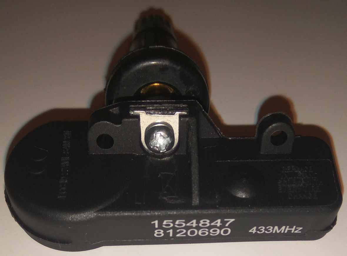

emusic Опубликовано 23 октября, 2025 Поделиться Опубликовано 23 октября, 2025 Недавно стал пропадать сигнал от датчика заднего правого колеса (скорее всего, батарейка сдыхает - 13 лет, однако). Заказал в немецком AutoDoc датчик Ridex 2232W0005 (35 евро). По всем каталогам он идет как совместимый с C4 Picasso (там до черта разных машин - судя по всему, они все совместимые). Никаких специальных исследований заранее не проводил - решил, что тема вроде как давно отработанная, ничего нового в ней много лет не было, все должно работать без проблем. Вчера при замене шин монтажник заменил датчик, потом я взялся регистрировать его в компьютере машины. На самом датчике два номера: Сперва решил, что идентификатор - второй номер, зарегистрировал его, но Lexia продолжала показывать "ожидание". Попытался найти в сети информацию о том, где указаны идентификаторы, но тут даже ИИ спасовал, никакой внятной информации не нашел, однако выяснилось, что второй номер (8120690) - один из кодов модели, он часто указан в перечне OEM-кодов. Прописал первый - тоже тишина. Стравил давление, накачал до 3.7, затем стравил до 2.4 - тишина. Проделал то же самое в режиме распознавания - тишина. В режиме распознавания Lexia с английским интерфейсом предлагает использовать "tyre inflation valve forcer 8609-T". По этому коду находятся разные приборы, которые по виду похожи на радиопередатчики/приемники. А Lexia с русским интерфейсом пишет что-то про "форсированную накачку". Так что же это, все-таки - прибор для подачи радиокоманд, или какая-нибудь приблуда к компрессору, которая быстро поднимает давление? Перечитал здесь все темы по этим датчикам, еще с десяток тем на разных сайтах - такое впечатление, что это до сих пор считается голимой магией. :( Ни одного толкового текста, где было бы описано, как именно активируется и работает эта хрень, найти не удалось. Все тексты описывают разного рода шаманство в стиле "метода случайного тыка". :( Даже про активацию новых датчиков везде пишут в стиле "нужен волшебный прибор, который есть в официальных сервисах'. А что за стандарты/протоколы у этого прибора, Может, кто встречал хоть какую документацию по TPMS - форматы данных, методы активации, способы проверки и т.п.? Как-то странно спустя столько лет существования TPMS заниматься этим наугад... Ссылка на комментарий
