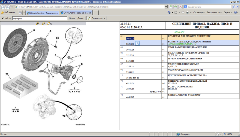

stgera Опубликовано 28 июля, 2024 Поделиться Опубликовано 28 июля, 2024 @Robinjan Берите оригинал, ценник 11-12 на zzap за комплект 2052Z1 диск + корзина (судя по картинкам это Valeo). Выжимной 2041A3 обязательно (внутри лежит FTE ). Ссылка на комментарий

ksergio Опубликовано 29 июля, 2024 Поделиться Опубликовано 29 июля, 2024 @Robinjan я выжимной брал оригинал, в коробке лежал FTE производитель. В моем случае разнице в цене не велика была с аналогами. К LPR у меня доверия не сложилось в целом. У меня оригинальный номер выжимного 2041A4. Робот. Сейчас FTE предлагают около 450byn. NTY около 270. Разница 180 byn. Решает каждый сам. Этот узел это же не только подшипник, ещё и сам выключатель гидравлический. У меня он и потек. Но у меня уже всё просилось на замену. И сцепа и маховик. Не так жалко было. А вот только ради выжимного обидно было бы и накладно скидывать коробку. Ссылка на комментарий

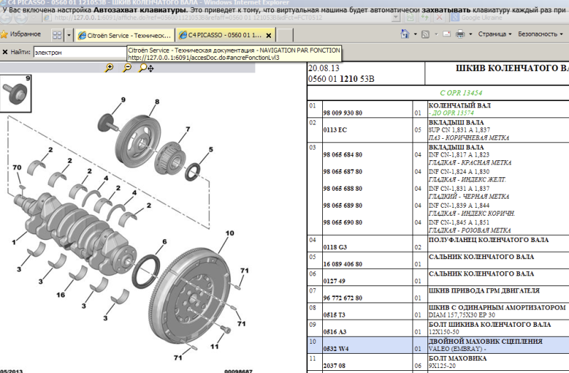

Robinjan Опубликовано 10 августа, 2024 Поделиться Опубликовано 10 августа, 2024 Итак, куплены сцепление + корзина VALEO 828118 и выжимной LUK 510 0251 10. При установке мастер категорически приговорил маховик. Стал искать - цены ужас. Советуют маховик LUK 415 0576 10 по цене около 3000 byn с формулировкой "Ничего вам больше не подойдет". Посоветуйте, что искать? Понял, что проще комплект (выжимной + сцепа + маховик) искать. Подскажите номер комплекта? P.s. Маховик стоял VALEO 9684841180 VF7UA9HR8BJ581827 CITROËN C4 Grand Picasso 2011, 1,6 дизель, робот, 8 клапанов VALEO 837522 такой комплект подойдёт? Ссылка на комментарий

stgera Опубликовано 10 августа, 2024 Поделиться Опубликовано 10 августа, 2024 @Robinjan Маховик в оригинале 0532W4 - Valeo Ссылка на комментарий

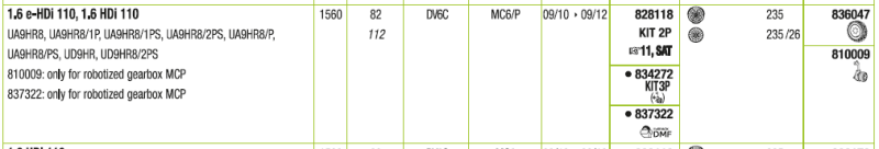

stgera Опубликовано 10 августа, 2024 Поделиться Опубликовано 10 августа, 2024 @Robinjan Вот из каталога Валео номера Ссылка на комментарий
Robinjan Опубликовано 10 августа, 2024 Поделиться Опубликовано 10 августа, 2024 @stgera Это то, что идёт в комплекте VALEO 837522 ? По идее так и должно быть, эти номера встречались на драйве в постах по замене сцепы. Ссылка на комментарий
stgera Опубликовано 10 августа, 2024 Поделиться Опубликовано 10 августа, 2024 @RobinjanТам почему-то 837322 комплект, но в интернете вроде бьется что 837322=837522 Ссылка на комментарий
Robinjan Опубликовано 28 августа, 2024 Поделиться Опубликовано 28 августа, 2024 В итоге был куплен комплект VALEO 837522 (хотя продавец утверждал, что не подойдет). Все встало без проблем, машинка поехала, все работает. Всем спасибо. Ссылка на комментарий
