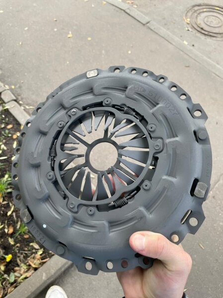

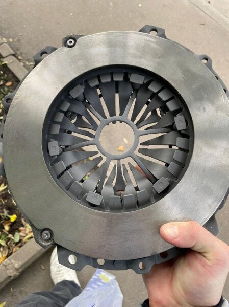

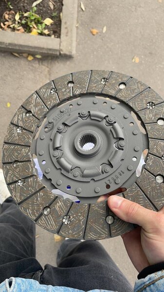

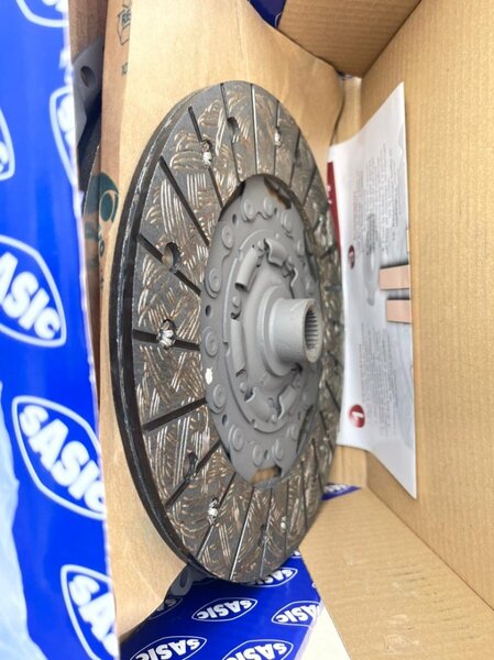

Февраль Опубликовано 22 сентября, 2022 Поделиться Опубликовано 22 сентября, 2022 @ALEKSIS68 Не знаю какие фото вы смотрите, но если речь идет по арт.5100027 это комплект под 2.0hdi с двухмассовым маховиком и РКПП. Т.е. диск сцепления без пружин, корзина с самоподводящим устройством. 2007 / 2.0 hdi / RHJ / siemens / ркпп Ссылка на комментарий
ALEKSIS68 Опубликовано 22 сентября, 2022 Поделиться Опубликовано 22 сентября, 2022 5 часов назад, Февраль сказал: @ALEKSIS68 Не знаю какие фото вы смотрите, но если речь идет по арт.5100027 это комплект под 2.0hdi с двухмассовым маховиком и РКПП. Т.е. диск сцепления без пружин, корзина с самоподводящим устройством. Диск со свободно посаженной ступицей? Ссылка на комментарий

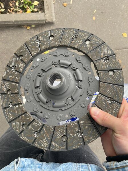

ALEKSIS68 Опубликовано 30 сентября, 2022 Поделиться Опубликовано 30 сентября, 2022 Это и есть SASIC 5100027 !?🤣 Спойлер Я один вижу посадку лепестков клёпок в гнезда от "колхозного" сверла 120° ?😡 Ссылка на комментарий
Февраль Опубликовано 30 сентября, 2022 Поделиться Опубликовано 30 сентября, 2022 Ну да, восстановленный люковский комплект, я с таким уже пол года катаюсь, все отлично. Ставь и не очкуй. LDS 1 2007 / 2.0 hdi / RHJ / siemens / ркпп Ссылка на комментарий

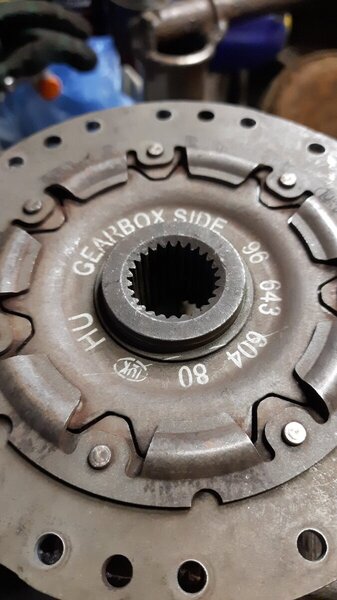

ALEKSIS68 Опубликовано 1 октября, 2022 Поделиться Опубликовано 1 октября, 2022 Эта сторона (GEARBOX SIDE) должна быть со стороны коробки? А длинная часть ступицы в сторону маховика? Ссылка на комментарий
ALEKSIS68 Опубликовано 1 октября, 2022 Поделиться Опубликовано 1 октября, 2022 Стояло наоборот🧐 Ссылка на комментарий

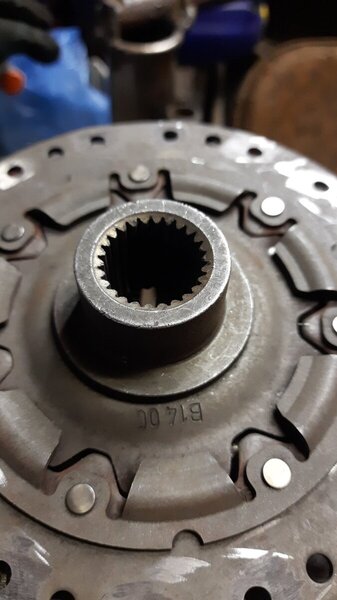

mister z Опубликовано 1 октября, 2022 Поделиться Опубликовано 1 октября, 2022 2 часа назад, ALEKSIS68 сказал: Стояло наоборот Так оно работать и не будет. +7 963 245 1140 Ссылка на комментарий
ALEKSIS68 Опубликовано 1 октября, 2022 Поделиться Опубликовано 1 октября, 2022 3 часа назад, mister z сказал: Так оно работать и не будет. Отработало аж 270 тыс. км Ссылка на комментарий
mister z Опубликовано 1 октября, 2022 Поделиться Опубликовано 1 октября, 2022 @ALEKSIS68 Вы такие сказки оставьте для легковерных-сильноумных. Диск от "робота". При обратной постановке даже с места не стронетесь. +7 963 245 1140 Ссылка на комментарий
Bambulyator Опубликовано 3 октября, 2022 Поделиться Опубликовано 3 октября, 2022 @mister z у меня когда меняли умудрились поставить диск обратной стороной. Машина вполне себе ездила и передачи переключала (проехал около 100 км), только частенько появлялся очень сильный треск. Когда сказал об этом мастерам - они сразу поняли в чем проблема. Поставили диск как положено и треск исчез. Так что трогается, переключает и ездит. П.С. На диске сцепления вокруг ступицы с одной стороны есть надпись "to gearbox" (или что-то в этом роде) - вот этой стороной его и надо ставить к коробке. Мой вампир VF7UD9HZH9J111502 Ссылка на комментарий

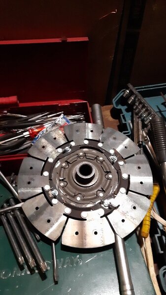

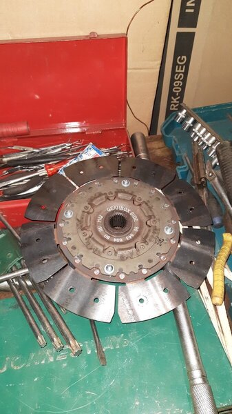

ALEKSIS68 Опубликовано 10 октября, 2022 Поделиться Опубликовано 10 октября, 2022 Неспешно готовлюсь поженить сцепление своего 2.0 HDI робота и Газели Ссылка на комментарий
Февраль Опубликовано 10 октября, 2022 Поделиться Опубликовано 10 октября, 2022 Я бы ещё понял если бы вы находились сейчас в Украине, и была бы некая "небольшая проблемка" и поставкой запчастей.. А Москве то на кой такой колхоз? 2007 / 2.0 hdi / RHJ / siemens / ркпп Ссылка на комментарий
ALEKSIS68 Опубликовано 10 октября, 2022 Поделиться Опубликовано 10 октября, 2022 59 минут назад, Февраль сказал: Я бы ещё понял если бы вы находились сейчас в Украине, и была бы некая "небольшая проблемка" и поставкой запчастей.. А Москве то на кой такой колхоз? Так, а Вам и не надо ничего понимать. Видимо пост явно не для Вас. Просто Вам не приходилось играться с женьтьбой разных движков и коробок.😉 Сие - Дружеский обмен техническими моментами "от своего гаража" и если кому-то вдруг поможет - почему нет? И вообще - как же тяга к искусству и рукоделию?🧐 Совершенно типовая переделка. Ничего даже перетачивать не надо. Один "Болгаринг"🤣. Токарки и фрезеровки ровно ноль! С десяток каплей полуавтоматом или шовчиков аргоном. Всего и дел-то!😉 Ссылка на комментарий
Southdot Опубликовано 10 октября, 2022 Поделиться Опубликовано 10 октября, 2022 @ALEKSIS68 А что с чем женить собрались? диск сцепления от робота с фрикционными накладками от газели? Ссылка на комментарий
mister z Опубликовано 10 октября, 2022 Поделиться Опубликовано 10 октября, 2022 @ALEKSIS68 Вот вы затейник. Не забудьте потом о результате отписаться. +7 963 245 1140 Ссылка на комментарий

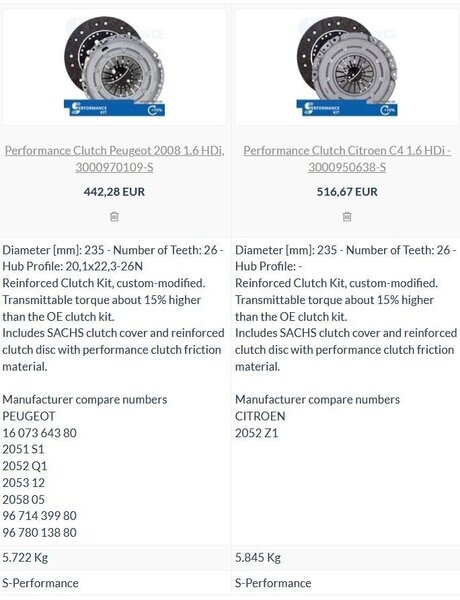

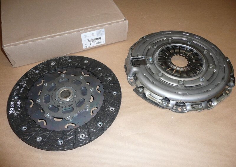

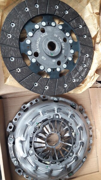

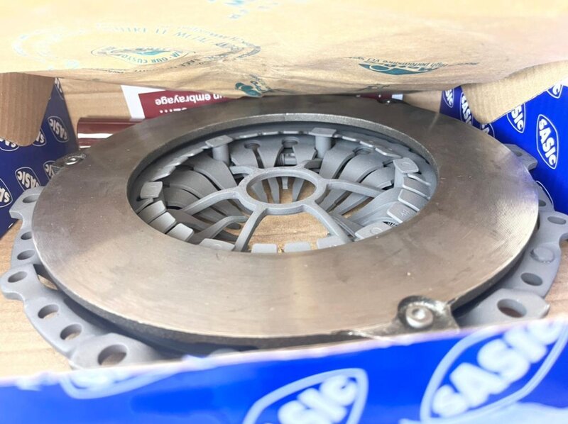

stgera Опубликовано 27 октября, 2022 Поделиться Опубликовано 27 октября, 2022 Начинаю подбирать сцепление для 6ст робота C4 B7 1.6HDI , маховик 2-массовый. По сервисбоксу номера 2052 Q1 и 2051 S1, стоят как чугунный мост и под заказ. Нашел номер 2052.Z1, стоит гораздо дешевле и есть везде, вроде тоже для робота на дизеле, но прямых кроссов нет. Кто-нибудь может сказать, в чем разница и подойдет ли? Фото комплектов: Ссылка на комментарий
Бес Опубликовано 27 октября, 2022 Поделиться Опубликовано 27 октября, 2022 31 минуту назад, stgera сказал: 2052.Z1 С4 Пикассо/С4Пикассо-Спейстурет/С5Х7/ДС5 На них на такой двигатель ставился этот комплект сцепления. Пойдет на С4 - не знаю. Природа мудра, и Всевышнего глаз Видит каждый наш шаг на тернистой дороге Наступает момент, когда каждый из нас У последней черты вспоминает о Боге... Ссылка на комментарий
ALEKSIS68 Опубликовано 27 октября, 2022 Поделиться Опубликовано 27 октября, 2022 1 час назад, stgera сказал: Начинаю подбирать сцепление для 6ст робота C4 B7 1.6HDI , маховик 2-массовый. По сервисбоксу номера 2052 Q1 и 2051 S1, стоят как чугунный мост и под заказ. Нашел номер 2052.Z1, стоит гораздо дешевле и есть везде, вроде тоже для робота на дизеле, но прямых кроссов нет. Кто-нибудь может сказать, в чем разница и подойдет ли? Фото комплектов: Вот где Вы были с этим вопросом 2 месяца назад?😂 параметры диска 2052.Z1 Диаметр [мм]: 235 Внутренний диаметр: 20,1 Наружный диаметр [мм]: 22,5 Число зубцов входного штока: 26 идентичны моему (если внутренний диаметр накладок 155мм) 2052Р2 (Luk),2051R1, Sasic 5100027 по Вашим 2052 Q1 и 2051 S1 у 2052 Q1 Диаметр [мм]: 240 Профиль ступицы: 19,89x22,61-26N Число зубцов: 26 у 2051S1 Диаметр [мм]: 200 Число зубцов: 18 Диаметр ступицы [мм]: 20,9 номер 2051S1 - точно Ваш? Ставить будете самостоятельно или в сервисе?\ Крутящий момент у Вас какой? Бес 1 Ссылка на комментарий
ALEKSIS68 Опубликовано 27 октября, 2022 Поделиться Опубликовано 27 октября, 2022 Как один из вариантов Сцепление снято и есть время? - В случае визуальной исправности корзины и диска - отправляете свой диск в контору по их восстановлению. В итоге получаете свой рабочий диск с правильно наклёпанными новыми накладками. Лично у меня за 278 тыс - выработка маховика и нажимного диска корзины отсутствовала от слова совсем. Ссылка на комментарий

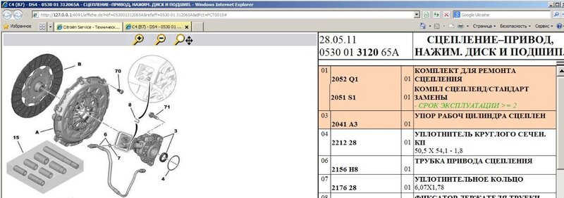

stgera Опубликовано 27 октября, 2022 Поделиться Опубликовано 27 октября, 2022 ALEKSIS68, спасибо за информацию, момент 270нм / 82 квт / 112 или 115лс (кто как считает) DV6C e-HDI Номера точно такие(скрин прилагаю) + еще есть по по списку заменителей по данным сайта Сакс: CITROEN 16 073 643 80 2051S1 2052Q1 2053 12 2058 05 96 714 399 80 96 780 138 80 https://www.sachsperformance.com/en/clutch-kit-sachs/performance-clutch-peugeot-2008-16-hdi-3000970109-s Сравнение (картинка корзины у Сакс кстати не соответствует оригиналу) Сдается мне, сами диски имеют одинаковые диаметры, накладки и шлицы. Меня смущает разный вид корзин. Во-первых, непонятно как она сядет на маховик (может они тоже разные бывают) А во-вторых, что у нее по толщине, может выжимной механизм как-то тоже отличается на разных комплектах. Пробег сейчас родной 130+ ткм, иногда на холодную идут рывки, более никаких проблем не наблюдается. Так что время есть, а вот глянуть в живую возможности нет. Радует, что корзина и маховик не расходник. Один диск проще найти или действительно восстановить. Но хотелось бы иметь возможность замены комплекта, но не по цене чугунного моста... Ссылка на комментарий

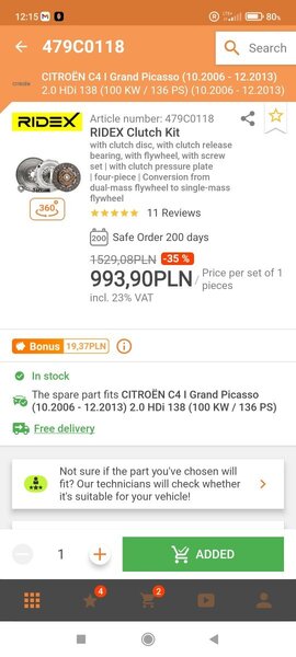

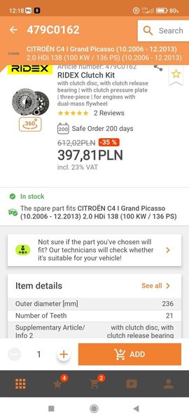

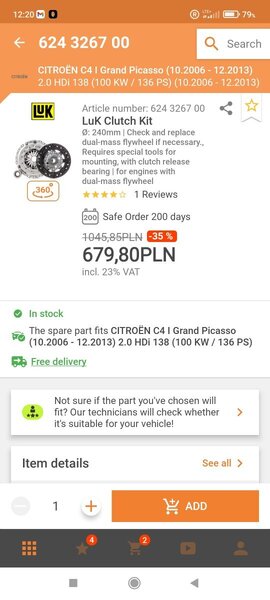

Fiksais Опубликовано 23 ноября, 2022 Поделиться Опубликовано 23 ноября, 2022 Подскажите какой комплект правильный у моего авто.в продаже имеются два вида фирмы luk комплекта сцепления .одно с 6 крепёжными отверстиями и другое с 8 отверстиями.VF7UARHJH45004432 вин код. Ссылка на комментарий
Boroda Опубликовано 2 декабря, 2022 Поделиться Опубликовано 2 декабря, 2022 Привет Пикассоводам. Пока авто на сервисе,хочу подобрать комплект сцепления. Можно ли доверять сайтам и приложениям,где указан год и объем двигателя?Двухмассовый маховик часто требует замены? Мой Vin VF7UARHJH45177667 Ссылка на комментарий
Бес Опубликовано 2 декабря, 2022 Поделиться Опубликовано 2 декабря, 2022 1 час назад, Boroda сказал: VF7UARHJH45177667 СЦЕПЛЕНИЕ–ПРИВОД, НАЖИМ. ДИСК И ПОДШИП_.pdf ШКИВ КОЛЕНЧАТОГО ВАЛА.pdf Boroda 1 Природа мудра, и Всевышнего глаз Видит каждый наш шаг на тернистой дороге Наступает момент, когда каждый из нас У последней черты вспоминает о Боге... Ссылка на комментарий
