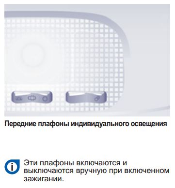

Wasilich Опубликовано 28 сентября, 2013 Поделиться Опубликовано 28 сентября, 2013 теперь при открытии дверей боковые лампочки не включаются, только средний плафон. поменял на обычные w5w все работает а вот светодиоды нет? А чё, они должны загораться при открытии дверей? у меня загорается только средняя, а боковые можно включить только при включенном зажигании. сантехнические работы в Спб Ссылка на комментарий

Shooter76 Опубликовано 28 сентября, 2013 Поделиться Опубликовано 28 сентября, 2013 НОВОЕ руководство по эксплуатации Citroen Berlingo New (01.03.2012 - ∞), стр. 94. Правила форума Ссылка на комментарий
Donium Опубликовано 29 сентября, 2013 Поделиться Опубликовано 29 сентября, 2013 (изменено) у меня не грузит на тв. скинь пожалуйта как фото Изменено 30 сентября, 2013 пользователем Shooter76 Чем ниже человек душой, тем выше задирает нос. Он носом тянется туда, куда душою не дорос. Ссылка на комментарий
Shooter76 Опубликовано 30 сентября, 2013 Поделиться Опубликовано 30 сентября, 2013 Правила форума Ссылка на комментарий
