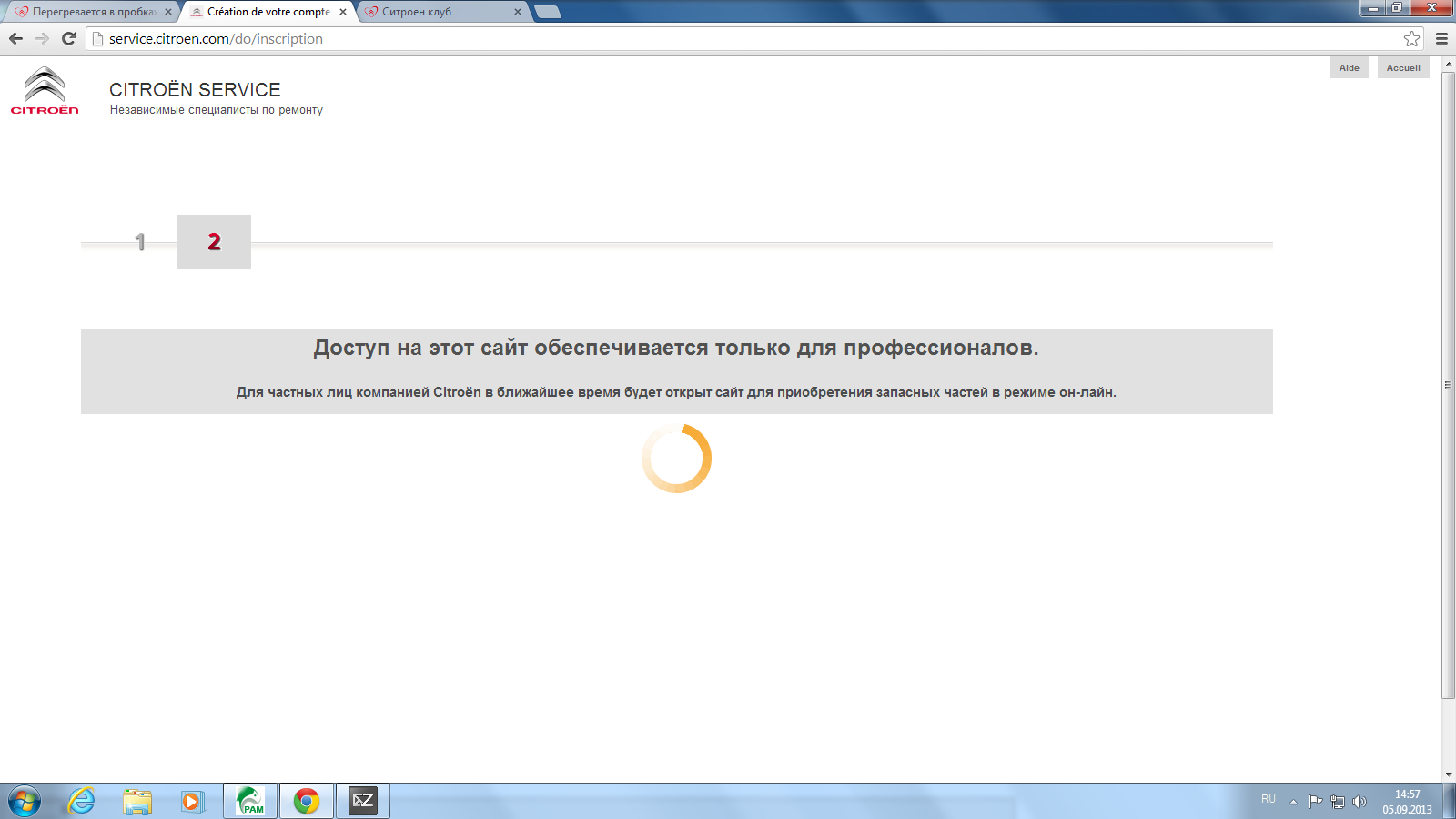

ivanovramfin Опубликовано 5 сентября, 2013 Поделиться Опубликовано 5 сентября, 2013 не могу зарегатся? или что нужно выбирать выбираю флажок частник ... ошибка.bmp Ссылка на комментарий

Дима687 Опубликовано 5 сентября, 2013 Поделиться Опубликовано 5 сентября, 2013 не могу зарегатся? или что нужно выбирать выбираю флажок частник ... Выбирайте сервис или юр.лицо, точно не помню, но точно не частник. С3, А51, 1,4 95HP, РКПП Ссылка на комментарий
