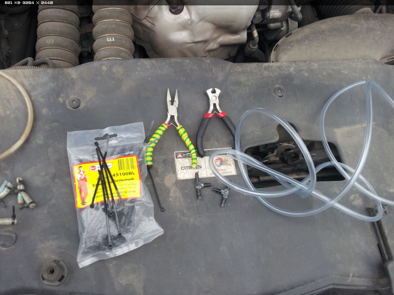

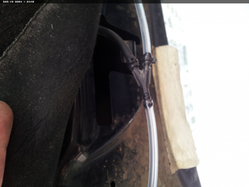

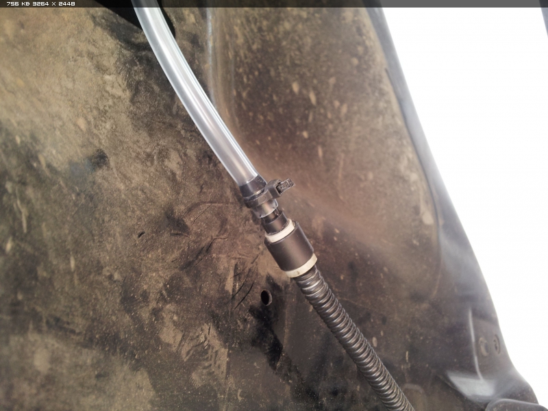

norrell Опубликовано 15 августа, 2013 Поделиться Опубликовано 15 августа, 2013 (изменено) Зимой несколько раз замерзала омывайка. И видимо ото льда треснула трубка пластикового шланга, который идёт перед тройником и из щели лилась вода. До сервиса ехать не хотелось и я решил самостоятельно починить омыватели своими руками. Стоимость материалов: Шланг ПВХ 4х6 в Леруа мерлен самый тонкий- 2 метра- 24 рубля Штуцер 3- сторонний из зоомагазина (для воздушной системы аквариума)- 4 рубля Хомуты ПВХ 2,5х12- 10 штук- 10 рублей Итого: 38 рублей и 15 минут времени. Что понадобиться: Кусачки или ножницы для резки шланга Пассатижи для затяжки хомутов 1 штуцер 10- 12 хамутов 2,5х12 1 обратный клапан из старой системы 1 тройник из старой системы зажигалка - штуцер делаем заглушку на штуцере перед тем как вставить обратный клапан. Надо немного нагреть трубку зажигалкой и тогда вставить клапан. Он войдёт как родно и не будет сифонить. берём шланг и надеваем на обратный клапан и затягиваем хомутом. Промеряем расстояние до правой форсунки и отрезаем шланг. делаем такую штуку с тройником от правой форсунки к левой и всё затягиваем хомутами. Лучше сначала всё наживить и промерить, чтоб в последствии шланги не провисали. левая форсунка Правая форсунка с тройником. Далее убирает всё в штатные отверстия и накрываем кожухом. Всё соединяем хомутами, т.к. от спирта из незамерзайки шланг становиться мягче и слетает со штуцера. Второй обратный клапан не нужен, без него форсунки брызгают чётко на верхний край стекла простой водой и даже загустевшей незамерзайкой. Данная ситема "на соплях" продержалась с декабря 2012 до августа 2013 года- проверено временем. Сейчас сделал всё аккуратно. Надеюсь кому- то пригодиться. Изменено 15 августа, 2013 пользователем norrell Gashek, Анатолий74, AndySki и 4 других 7 Ссылка на комментарий
