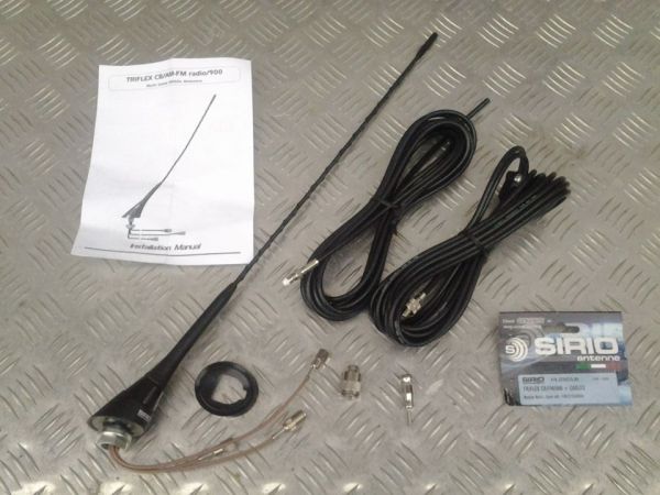

Romanoff171 Опубликовано 13 марта, 2019 Поделиться Опубликовано 13 марта, 2019 В 12.03.2019 в 16:46, glasscockpit сказал: Поставил бомж-пакет: Антенна на магнитном основании 125 мм Optim T3-27 (62 см) Я магнитную антенну не стал ставить. Возня с ней, и кузов жаль. Вместо штатной поставил похожую по размерам Sirio Triflex 27 / FM / 900. Антенна снабжена тремя соответствующими разъёмами для подключения к радиостанции, автомагнитоле и GSM-оборудованию. Рация работает вроде бы нормально, все равно говоришь по ней только с тем, кто в поле зрения. А вот радио немного похуже стало. Не критично. Зато все штатно. Бес 1 Ссылка на комментарий

GLenn Опубликовано 13 марта, 2019 Поделиться Опубликовано 13 марта, 2019 29 минут назад, Romanoff171 сказал: Sirio Triflex 27 / FM / 900 Я тоже эту поставил вместо штатной. Ссылка на комментарий
Romanoff171 Опубликовано 13 марта, 2019 Поделиться Опубликовано 13 марта, 2019 10 минут назад, glasscockpit сказал: Дорого очень, мне станция обошлась примерно в цену этой антенны) Около 4000 стоила когда ее брал. На "магните" у меня была антенна. То место куда ставил со временем в мутное пятно превратилось. Трасса, грязь, вибрации. 4 минуты назад, GLenn сказал: Я тоже эту поставил вместо штатной. Как радио ловит? Ссылка на комментарий
