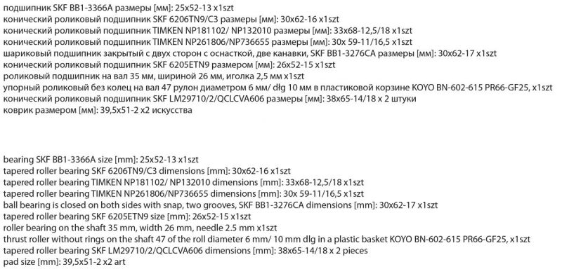

Southdot Опубликовано 17 июля, 2019 Поделиться Опубликовано 17 июля, 2019 Добавлю картинку размерности подшипников ремкомплекта коробаса. На англицком и его гугл первод. последние значение в строчках количество, данные стянуты с польского сайта. Ссылка на комментарий
